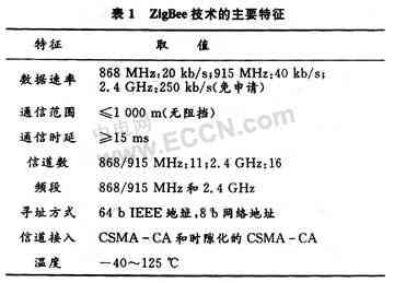

ZigBee技术是一种新兴的近距离、低复杂度、低功耗、低数据速率、低成本,工作在2.4 GHz和868/915 MHz的无线网络技术,他是一种介于无线标记技术和蓝牙之间的技术方案,是一种双向传输(two-way)的无线通信标准,主要用于中短距离无线系统连接,提供传感器或二次仪表无线双功网络接入,能够满足对各种传感器的数据输出和输入控制命令和信息的需求使现有系统网络化、无线化。ZigBee技术采用一般IEEE 802.15.4收发器技术与嵌入ZigBee技术协议栈的组合;他依据IEEE 802.15.4标准,在数千个微小的传感器之间相互协调实现通信。这些传感器设计成只需要很少的能量的装置,并以接力的方式将数据从一个传感器无线传到另一个传感器,依次传递,以构成一个无线传感器网络。ZigBee技术的主要特征如表1所示。

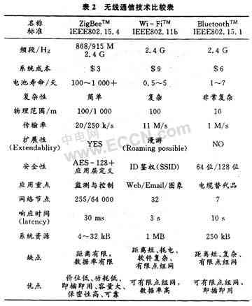

(2)ZigBee技术与其他无线通信技术的比较
无线通信技术的特性比较如表2所示。

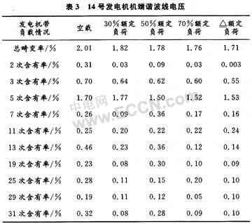

机端谐波(测试点A)(见表3):

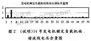

从测试数据(见表1)来看各测试工况谐波数据特性差不多,为全面、直观起见,我们画出额定负荷时的谐波含量(2~50次)柱状图(见图2),图2中:横坐标为谐波次数,纵坐标为谐波含有率(%)。

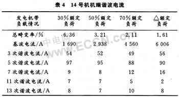

从上面数据表可以得出以下几点:况机端线电压谐波总畸变率均<5%,无超标情况;电机并网带负荷后,与空载相比,谐波电压总畸变率有所减小,主要表现在高次谐波含量有所减小;负荷情况下机端谐波电压总畸变率和各次谐波含有率变化不大并主要谐波成份为5次、3次;空载情况下机端主要谐波成份为5次、3次,14号机机端谐波电流见表4。
从表4数据可以得出:机端主要谐波电流为5次、3次,5次在90 A左右,3次在50 A左右,并5次、3次谐波电流随负荷的增大变化不大。

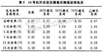

升压变压器高压侧(500 kV)谐波(测试点B)(见表5)。

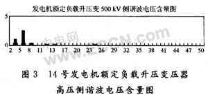

从测试数据来看各测试工况谐波数据特性差不多,为全面、直观起见,这里画出额定负荷时的谐波含量(2~50次)柱状图(见图3)。图3中:横坐标为谐波次数,纵坐标为谐波含有率(%)。
从表5数据中可以得出:各测试工况下升压变压器500 kV侧谐波电压总畸变率在2.3~2.5左右,主要谐波成份均为5次、3次。发电机并网前后该点谐波变化不大。

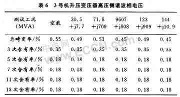

升压变压器高压侧(220 kV)谐波(测试点B)(见表6):
从上表数据中可以得出鼎各测试工况下升压变压器220 kV侧谐波电压总畸变率和各次谐波电压含有率均未超标,主要谐波成份为3次,发电机并网前后谐波变化不大。

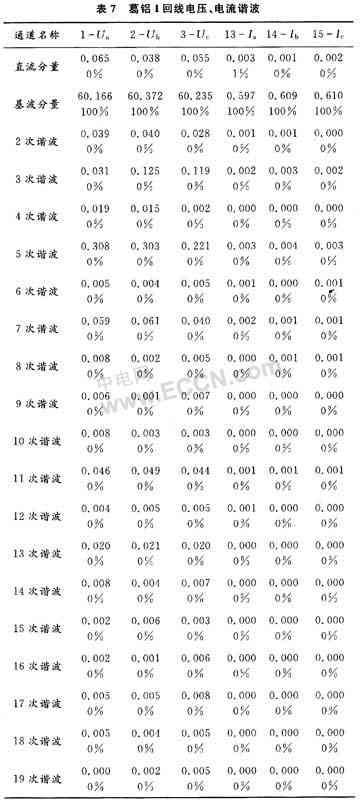

输电线(220 kV)谐波(测试点C):220 kV GIS站葛铝I回线电压、电流谐波检测结果;测量时间:2007年1月15日;测量工具:中元华电ZH-2故障录波装置;CT变比:1000/1 PT变比:220 kV/100 V;
在表7中:
(1)14次以上的谐波成分已经趋向零;葛铝I回线负荷电流测量1次值为600 A,3次谐波电流最大一次值为3 A;葛铝I回线电压测量一次值为220 kV,5次谐波相电压最大一次值为677 V;经比较表5,6,7可知:开关站500 kV和220 kV系统电压、电流谐波与葛铝I回线在同一水平。由上面数据分析出:ZigBee技术射频信号没有对输电线路产生影响,说明ZigBee技术应用在电厂输电系统中也是可行的。

发电机空载额定电压时线电压谐波总畸变率为2.01%<5%,发电机带负荷后机端线电压谐波总畸变率有所下降(见数据表3),各负荷下机端线电压谐波总畸变率变化不大,主要谐波成份为5次、3次。机端谐波电流以5次、3次为主(见数据表4),各测试工况变化不大;
(2)该发电机并网前后及并网后各负荷下,升压变压器高压侧谐波电压总畸变率变化不大(见数据表5、表6),最大值为2.57%,主要谐波成份为5次、3次;
(3)输电线的主要谐波成份为5次、3次、14次以上的谐波电流、电压趋向零。开关站500 kV和220 kV系统电压、电流谐波与葛铝I回线在同一水平(见数据表5~7)。
