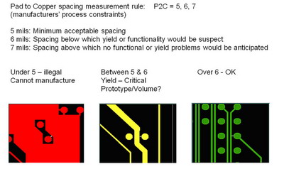

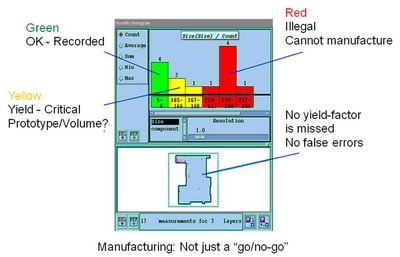

由于规则的数量及复杂度,要想使PCB CAD 工具能处理全部规则是不可能的,不管是以自动还是交互式的方法;特别是如果我们考虑散热、信号完整性、电磁效应等等的检查。
因此必须同时运用专业的分析工具来找出潜在的问题,针对如何解决问题提出建议并允许用户对每一个规则冲突的相对影响进行调整和取舍。
这些专业工具提供的不仅仅是PCB CAD 工具通常只能提供的“可行/不可行”检查(如图)
它们可以进行配置以提供问题的严重等级,给予设计者或 NPI 工程师更准确的信息。从而可以针对哪些问题必须解决(如不可制造),哪些问题最好能解决(在特别许可情况下可以制造),哪些问题可以安全地被忽略(对制造/良率没有影响)等等做出更加明智的决定。 通过内置的计算器,可以进行多种多样的替换工作以尝试规则合法性。
