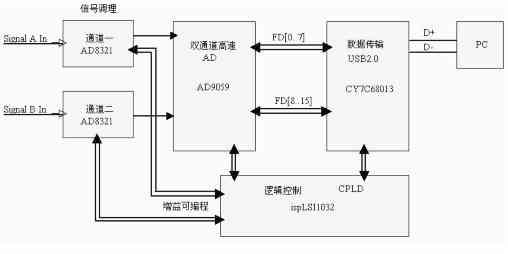

1 虚拟仪器的硬件系统
2 USB接口示意图
3 应用程序软件流程图1所示。

USB设备接口模块,其功能是由硬件和软件共同来完成的。接口示意图如图所示。下面介绍一下主要功能模块器件的选择和功用。
AD9059。该器件是位单片双通道,具有高速、高性能、低功耗及易使用等特性,的编码速率和的最大功率模拟带宽使其在多路数据采样系统中表现出优秀的动态性能。大部分情况下,仅需要一个单极性的电源和一个编码时钟即能正常工作。编码时钟提供与兼容的逻辑数据输出,并控制两个转换通道同时对数据进行采样。如长时间不需要采集数据,可启动休眠模式使总功耗小于。的时钟及控制信号等由提供。
CPLD来实现电路的数字控制功能。
EZ-USB FX2(即7C68013)处于模式时实现读写控制信号、时钟、输出使能、端点的选择以及对放大器和的控制等功能。
CPLD容易开发升级的优点,在本设计中,所有的数字电路部分,全部是在内实现的,本设计采用了公司的芯片,所用的软件是公司的系统,编程语言为语言。
ISP1032来实现数字逻辑电路功能,可以使高速数据采集卡工作稳定,各方面性能良好。
现场输入信号是高频的模拟信号,信号变化的范围都比较大如果采用单一的增益放大那么放大以后的信号幅值有可能超过转换的量程,所以必须根据信号的变化相应地调整放大器的增益。在自动化程度较高的系统中希望能够在程序中用软件控制放大器的增益,经过考虑本文选择具有增益可编程功能的芯片—。该芯片具有频带宽、噪声低、增益可编程且易于与单片机进行串行通信等优点,十分适合在数据采集系统做前置放大。程控放大模块的的控制字可在设定,再经过接口由传给。
USB协议的芯片是关键。即7C68013)是世界上首批集成微控制器。其内部集成了的收发器、串行接口引擎、增强的微控制器和一个可编程的串行接口。
USB接口接到机之前,外设上的固件存储在上;一旦外设连接到机上,先确认外设身份即读设备描述符,然后将该外设的固件下载到芯片的中,这样在开发过程中当固件需要修改时,可以在机上修改好后,下载到芯片中。
PC机发来的各种请求,以完成它们之间的数据传输。其主要功能包括控制放大模块,实现通道选择;控制模块的数据采集;通过实时上传采集数据给控制芯片接收并处理设备驱动程序的请求如设置接口状态等多种协议标准请求等。
