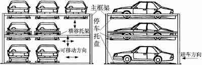

升降横移类机械停车库利用托盘移位产生垂直通道,实现高层车位升降存取车辆。其车位结构为2维矩阵形式,可设计为多层和多列。由于受收链装置及进出车时间的限制,一般为2"4层(国家规定最高为4层),2层、3层者居多,现以典型的地上3×3升降横移式为例,说明停车库的运行原理。
立体车库结构特点是:底层只能平移,顶层只能升降,中间层既可平移又可升降。除顶层外,中间层和底层都必须预留一个空车位,供进出车升降之用。当底层车位进出车时,无需移动其他托盘就可直接进出车;中间层、顶层进出车时,先要判断其对应的下方位置是否为空,不为空时要进行相应的平移处理,直到下方为空才可进行下降动作,进出车完成后再上升回到原位置。其运动的总原则是:升降复位,平移不复位。

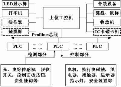

立体车库控制系统由上位机监控系统和下位机PLC控制系统组成,图1为该系统结构框图。其中,监控系统由“上位机+Profibus现场总线+PLC+现场操作机构”构成,以PC机为核心,配备有打印机、音效设备、收款机、显示器等。如果车库是由多个3×3单元的组合,可以用一个PLC控制一个车库单元,多个PLC共同构成多点结构的局域网。如果车库的规模足够大,还可以考虑配备操作器、触摸屏和IC卡磁卡机等来实现智能化自动控制。
车库控制方式分为3级——手动、半自动和全自动。手动是在现场用手操作器对每个托板进行点动控制,应用于车库检修、突然停电、紧急停机和车库故障4种情况;半自动为操作PLC控制面板上的按钮由PLC实现自动逻辑控制;全自动是由计算机给出存取命令由PLC来执行任务(要求配备“操作器”)。其中,手动方式为最高优先级,而半自动或全自动方式用于正常进出车处理,其中半自动方式优先级高于全自动。在计算机脱机情况下,PLC控制面板可以完成所有存取车操作,而且本设计要求手动、半自动、全自动之间必须能够互锁。

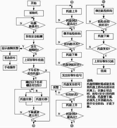

该系统存取车控制只针对上层(二、三、四层)车位,而对于下层车位,存取车只需直接开进开出即可。控制软件采用梯形图语言编写。程序流程图如图2所示。
软件在设计不同层进出车程序时运用了“并行分支与汇合”的技巧,所谓并行分支指的是各分支流程可同时执行,待各流程动作全部结束后,根据相应执行条件,汇合状态动作。即如果选择第三层托盘进出车,可以使一层二层同时平移(左移或右移),这样,设备动作顺序之间联锁或双重输出时,控制系统均能自动处理,而且控制系统的试运行及故障检查非常方便,可节约大量时间,提高工作效率。
