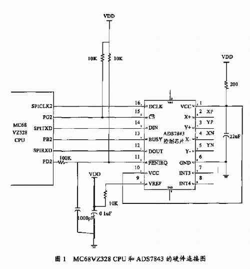

本设计中硬件平台微处理器选用Motorola公司的MC68VZ328,它是一款M68k体系的32位低功耗微处理器,采用SoC技术设计,具有典型的嵌入式微处理器的特征;触摸屏选用TI(原为Burr-Brown公司的产品,由于该公司已被TI公司收购,所以下文均用TI公司)公司的ADS7843。在本设计中,CPU与触摸屏以主从方式工作,触摸屏工作于从设备(slave)状态。本设计中硬件电路不同于传统设计,而是充分利用了ADS7843中的BUSY信号线,如图1所示。

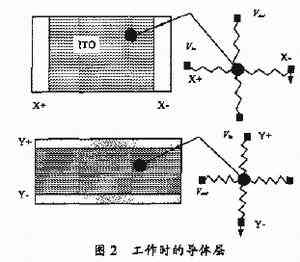

触摸屏工作时,上下导体层相当于电阻网络,如图2所示。当某一层电极加上电压时,会在该网络上形成电压梯度。若有外力使得上下两层在某一点接触,则在电极未加电压的另一层可以测得接触点处的电压,从而知道接触点处的坐标。比如,若在顶层的电极(X+、X-)上加上电压,则在顶层导体层上形成电压梯度;当有外力使得上下两层在某一点接触,在底层就可以测得接触点处的电压,再根据该电压与电极(X+)之间的距离关系,知道该处的X坐标。然后,将电压切换到底层电极(Y+、Y-)上,并在顶层测量接触点处的电压,从而知道Y坐标。对电压在横向和纵向导体层之间的切换以及A/D转换,需要先通过串行外设接口(SPI)往ADS7843发送控制字,转换完成后再通过SPI读出电压转换值。

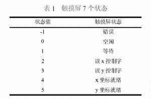

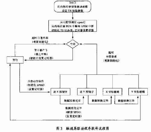

触摸屏软件流程如图3所示。在驱动程序中设定了触摸屏所处的7个不同状态,分别用从-1到5的数字表征,这7个状态构成了一个触摸屏状态机,系统根据当前状态做出下一步的处理,如表1所示。整个软件设计根据功能可以划分为5个部分,分别是初始化、设备打开、读操作、中断处理以及I/O控制,下面具体介绍每一部分。

在handle_timeout()函数中,程序利用条件选择语句,对触摸屏状态值(ts_drv_state)进行判断,如果是非Error状态,则使能SPI,进入handle_spi_irq(),与ADS7843进行数据通讯。在handle_spi_irq()中,程序利用条件选择语句,根据触摸屏状态值(ts_drv_state)来进行数据转换操作,通过向触摸屏控制芯片发送前文中提到的控制字,来得到X和Y方向的坐标。具体逻辑可参见程序流程图。一旦一次转换完成,程序将根据点击状态信息(state_counter)来鉴别点击的性质,在cause_event()函数中,分别对点击和移动做出了判断。判定方法较为简单,只需将前后两次采样坐标之差与移动阈值比较即可得出结论。此外,还区分了信号误差和由于笔移动造成的坐标改变,判别阈值可以由用户自己设定。

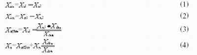

在获得触摸点的原始坐标(数值范围由所选用的A/D转换器位数决定)后,还要根据具体使用的液晶屏实际像素进行转换,以方便图形界面的后续开发。考虑到相邻两次的移动阈值,按照如下公式对触摸屏坐标进行计算:
其中XV为触摸点X坐标显示值,XW为触摸点X坐标测量值(原始坐标值),(1)、(2)、(3)式在触摸屏初始化时得到,方法是任取触摸屏X方向左侧和右侧各一点,以X△V=X△W=1,Xoffrer=0为初始值进行测量得到新的3个参数:X△V、X△W和Xoffrer(在实际使用中此项工作属于校准零点偏移),然后这3个参数就不再变动,对于每次测量到的任意触摸点原始坐标XW,直接代入(4)式求出触摸点的像素显示坐标XV。 其中,XV1为触摸屏左侧点坐标显示值;XV2为触摸屏右侧点坐标显示值;XW1为触摸屏左侧点坐标测量值;XW2为触摸屏右侧点坐标测量值。
