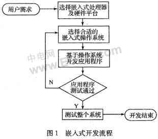

一般嵌入式开发流程如图1所示。
这里省略前面三步,从开发应用程序开始。

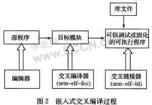

由于Linux是开源软件,所以运行在其下的应用软件也是开源软件,不管是哪一类的都免费获得源代码。可以直接在已有的源代码上进行修改得到符合要求的代码。论文中使用的就是已有的源代码,如图2所示。
Linux操作系统支持汇编,C,C++,Basic,Fortran,Pascal,JAVA,PHP等多种编程语言。其下的文本编辑器是Vi和Emacs,二者均有强大的编辑功能。图形界面的编程用的是Qt或是MiniGUI。利用以上软件,跟在Windows和其他操作系统下的软件编写方法完全相同。
编写软件的过程与在其他系统下没有什么不同,不同的地方在与编译和调试。嵌入式中称之为交叉编译和交叉调试。
交叉编译就是将在PC上编写好的源代码经过编译、链接生成可以在嵌入式系统上运行的代码,如图2所示。
