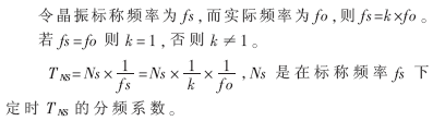

由微控制器控制的实时时钟,可以用软件模拟,将归入总的计时程序中,从而消除fs和fo间偏差引来的计时误差。对于专用硬件时钟电路如S1320、PCF8583等,可以采用每小时或每10分钟读出时间,然后乘上再写回芯片的方法校正。对于采用可编程分频定时器,由软件模拟时钟功能的软件实时时钟,则有更好的提高计时准确度的方法。因为定时器的分频系数是可以动态改变的,如89C52内置的16位计数器,分频系数可以在1~216内任意选取。令N=Ns作为分频系数写入计数器,这样每个基本计时周期TN=TNS,从而实现软件校正定时周期。

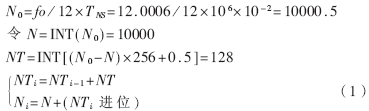

×Ns刚好为整数时,可以使得计时误差为0。大部分的情况×Ns并不是整数,若将四舍五入后的值作为Ns,就会带来量化误差,最大可达,这是一个不容忽视的问题。以12MHz的89C52 T2定时器定时10ms为例,每天最大量化误差累加是:24×3600÷(2×10000)=4.32s。若在片内RAM中定义1个字节尾数,令它的满码值为,则最大量化误差就从原来的下降到。对应于上述的10ms定时程序,其最大量化误差的累加值由原来的4.32秒/天减少到0.016875秒/天,这是很大的改进。根据精度要求,可以在片内RAM中定义2个字节,令它的满码值为,这样最大量化误差就可降为。减少量化误差的具体算法是:对于使用89C52的T2定时器,若标称为12MHz的晶振实际长期平均振荡频率fo=12.0006MHz,量化精度取1字节,取TNS=10ms,则分频系数为:
Ni为第i次定时值,可能是10000或10001,这取决于NTi的进位;NTi为第i次尾数暂存值。
每次定时中断服务程序均执行(1)式,取得第i 次的定时计数值,然后实时时钟增加10ms,完成时钟功能。值得注意的是,Ni是实际的计数值,至于实际写入特定定时器的数值,则须根据具体定时器的递减、递加计时性质分别写入Ni或Ni的补码,同时定时器 在溢出到新的定时值装入并开始新定时周期这段时间,将TLOAD考虑在内。例如89C52 T2工作于自动重装定时初值、递加定时方式时,实际写入定时器T2的捕获/自动重装载寄存器(Rcap2H,Rcap2L)的值是Ni的补码,即65536-Ni;而对于89C52 T0和T1定时器则实际写入的定时初值是:Ni的补码+TLOAD对应的机器周期数。
