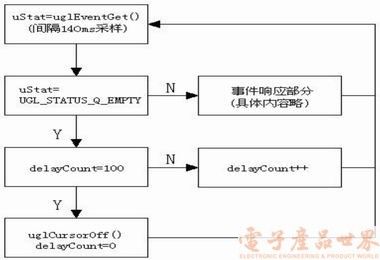

通过循环读取事件队列中的事件信息,对类型是指针的事件进行处理来完成鼠标消息的响应。但是,在此之前必须对鼠标指针的位置、图像以及大小等进行初始化,并将其显示在显示器上。然后,在事件处理时,如果通过函数uglEventGet得不到事件信息,即该函数返回状态为UGL_STATUS_Q_EMPTY时,若此时满足某特定条件,或者说系统已经空闲一定时间,那么,程序将调用函数uglCursorOff隐藏指针,直到有鼠标事件进入事件队列并被得到时,调用函数 uglCursorOn显示指针。流程图见图1。

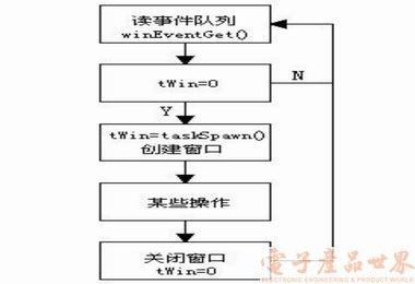

窗口互锁就是要求整个屏幕中最多只有一个窗口显示,要想显示另一个窗口必须在该窗口关闭后才能进行。WindML组件自身没有提供这种互锁功能,组件中的窗口可以重叠、嵌套,理论上,只要系统提供的资源足够,那么屏幕上可以显示无限个窗口。流程图见图2。
