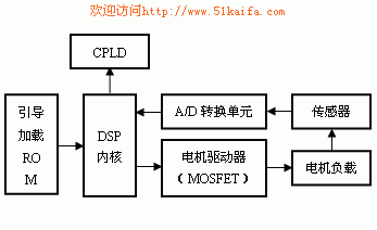

图1 电机控制系统结构原理图

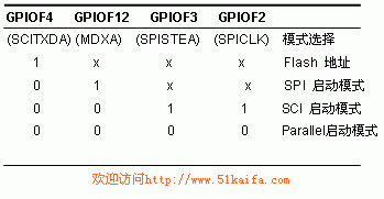

TMS320F2812提供了几种不同的启动模式,四个通用IO引脚用于决定选择何种启动模式,如表所示:

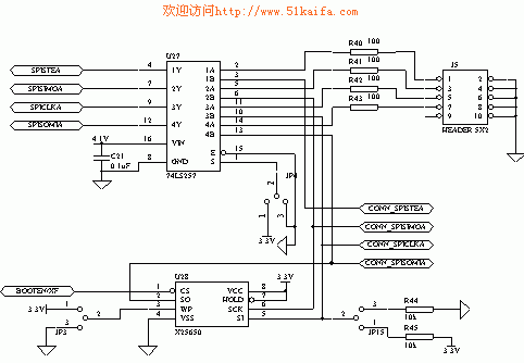

通过SPI同步传输和SCI异步传输实现FLASH ROM引导加载。硬件电路如图2,JP15为SPI或SCI引导加载器选择,1-2时选择SPI,2-3时选择SCI;JP4是SPI数据传输路径的选择,位于1-2时,连接至外部扩展接口J6或串行ROM,位于2-3连接至J5仿真数据传输接口。SPI仿真接口可参考。

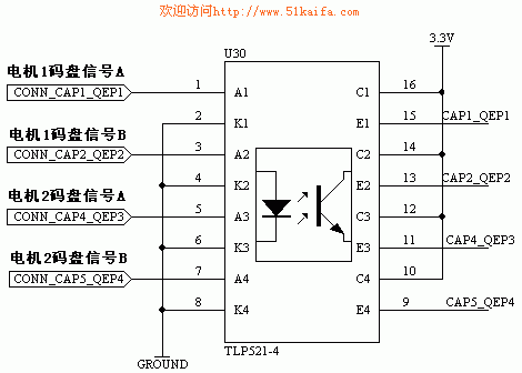

感应电机转子速度的最常用的方法是用增量编码器和测速发电机。在编码器的场合,TMS32F2812包含一个正交编码脉冲(Q.E.P)单元,电机的码盘信号A、B通过DSP控制器的CAP1、CAP2端口进行捕捉。捕捉到的数据存放到寄存器中,通过比较捕捉到的A、B两相脉冲值可以确定当前电机转子的速度和方向,完成这些仅需两个数字量输入和一个16或32位的内部计时寄存器。下图为接两部电机速度传感器的电路,经过了一个四通道光藕TLP521-4连到DSP的CAP 引脚上,如图4所示:
图4 码盘信号的捕捉电路

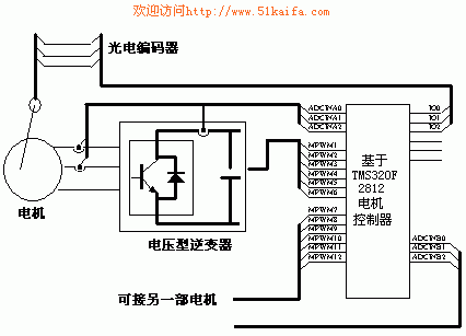

一个用DSP控制器控制异步电动机的矢量控制系统的基本结构如图5所示
图5 应用于异步电机矢量控制系统
用可编程IO捕捉转子的速度信号反馈,电机的相电流反馈采集到ADC通道进行转换。
接收光电编码器的信号,并依此计算电机的转速。采集电机相电流的瞬时值,依此实时估计电机的运行状态,如磁链的大小和角度、转矩的大小和方向、电机的转速和滑差等。按照某种调控规律产生PWM信号,控制逆变器的开关动作,从而对电机运行状态进行调控。
