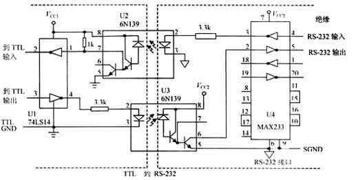

一个绝缘的接口要求为这个绝缘屏障的每一端提供一个电源。图2显示了两个绝缘的RS-232接口。每个接口使用一个双电源,如图1所示。在这个电源中一个变压器将220 V交流电转变成两个次级线圈中的低电压。一个线圈为计算机或者其他连接到光隔离器的设备端的电路提供电压。另一个线圈为RS—232接口提供电压。每个电源有它自己的接地线,并且这些接地线必须和一个大地地线、底盘或者信号地线没有共同的连接。这个接口可以使用两个完全分开的电源或者输出没有共享一个通用地线的电池,而不是有两个线圈的一个电源。如何掌握一个直流电源是否与大地地线绝缘了呢?在大多数用线电压供电的直流电源中,一个变压器将线电压降压到一个较低的数值,其他元件整流、过滤和调节这个电压的输出到一个稳定的直流电压值。在变压器的主线圈和副线圈之间需要的唯一的连接是主线圈中有电流流动时产生的磁耦合。这样,这个变压器就能够将电源输出与线电压导线和安全地线绝缘。实际上,有的数字电路电源的输出没有连接到安全地线。在输出端,因为电压很低,稳压器限制了电流,如果电路试图产生大的电流,一根保险丝就将电路断开。

光隔离器穿过一个隔离的屏障来传输信号。一个光隔离器由一个与光敏电阻耦合的发光二极管构成。流过发光二极管的电流使得它以可见光或者红外线的方式释放能量。这些能量将这个光敏电阻打开,导致在这个电阻的发射极和集电极之间的低阻抗。这个发光二极管的基极可以留着没有连接。从基极到发射极加入一个电阻可以导致更快的开关速度,但是输出电流更低。
图2的接口使用了6N1398光隔离器,它是设计用来和LSTTL逻辑直接连接的。它们的增益很高达400%,但一个发光二极管的电流只有0.5 mA。在TTL到RS-232电路中,在74LSl4转换器的引脚3的一个逻辑低电平使得电流流过这个发光二极管,这就打开了相应的光敏电阻,使得它的集电极处于低电平。这个MAX233将这个信号反向,然后发送一个正的RS-232电压。
在74LSl4引脚3的逻辑高电平关闭这个发光二极管和光敏电阻。MAX233位于引脚2的内部上拉电阻产生一个负的RS—232电压。
光隔离器在另一个方向上也是以类似的方式工作。一个负的RS-232输入使得MAX233输出一个逻辑高电平。这个逻辑高电平将发光二极管和光敏电阻打开,导致在74LSl4的引脚1的逻辑低电平和引脚2的逻辑高电平。一个正的RS-232输入导致MAX233输出一个逻辑低电平。这个逻辑低电平关闭这个发光二极管和光敏电阻。一个上拉电阻将74LSl4的引脚l拉到高电平,导致在引脚2处出现逻辑低电平。
RS-232到RS-232电路显示了怎样通过使用一个RS-232输出来直接驱动一个发光二极管来绝缘一个现有的,未绝缘的RS-232接口。当RS-232电压为正的时候,这个发光二极管打开,并且这个绝缘的RS-232输出也是正的。当这个未绝缘的输出为负的时候,这个发光二极管关闭,并且一个二极管将这个电压限制在大约-07 V。在另一个方向上,电路类似于它上边的电路,除了因为这个未绝缘RS-232已经将信号反向,因而不需要一个LS74系列的反向器以外。
图2光耦合器从TTL到RS-232或从现有的RS-232到一个绝缘的RS-232形成一个绝缘的接口
对于最底下电路的VCCl,如果没有其他用途的话,可以在DTR或者RTS使用一个正的输出。这个电路在VCCl这一边的电缆应该较短。光敏电阻的开关时间是几微秒,这个时间长度不会在数据传输速度为20 kb/s或者更低的时候导致任何问题。对于更快的波特率,应该寻找一个开关时间为这个位宽度的1/10或者更短的发光二极管。
