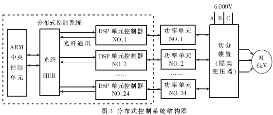

本文设计的高压变频控制系统结构如图3所示。分布式系统由中央控制单元、CAN总线光纤通信部分和分布单元控制器三部分组成。中央控制单元以CAN总线和分布单元控制器建立通信,建立任务分工,协调控制系统的运行。以分布式控制系统代替传统的集中式的控制系统,解决了集中式控制方式在数据就地采集、处理和独立控制等方面的问题,减少了中央处理单元的负担,而且扩展了系统功能,实现了高压变频器的远程智能化监视和控制,改进了系统的性能,同时也更加符合工业现场的应用;由于CAN总线的通信采用光纤作为介质,中央控制单元及分布式单元通过两根光纤和HUB连接即可完成系统的组装;由于分布单元结构相同,可采用硬件ID软件识别的方法使系统的可替换性和伸缩性增强。

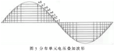

基于TI公司的DSP芯片TMS320F2407设计的分布式控制单元,充分利用芯片丰富的外设模块。CAN总线模块实现和中央控制单元的通信,接收并反馈控制信息;A/D转换和数字输入输出口的配合使用,实现桥臂电压和模块过流等保护信号的监测和处理;事件模块是分布单元控制的核心,根据中央控制单元发送的电压频率、实时同步信息、误差校正信息,以PWM电压串联的处理方法,计算本控制单元当前时间的PWM电压输出的周期和占空比。每相的8个分布式单元输出的PWM电压串联叠加波形如图5所示。通过调整分布单元的PWM输出波形,可以使叠加波形逼近完美的正弦波,使变频系统实现无谐波的控制。

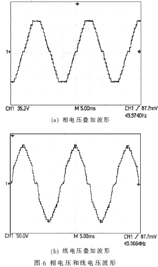

为了采集单元叠加波形,在测试系统的电压输出端用50kΩ/150kΩ的电阻分压,测得的相电压叠加波形如图6(a)所示。分布式单元的输出电压按照理论设计的要求叠加,完全符合控制模型所要求的控制电压波形,而且分布式嵌入控制系统中八个控制单元的同步运行正常。
图6(b)所示的线电压叠加波形为两相相电压矢量和。在系统运行过程中,变化输出电压的频率和峰值、线电压波形都保持正常,说明分布式控制的各相之间的相位差控制算法正确。
