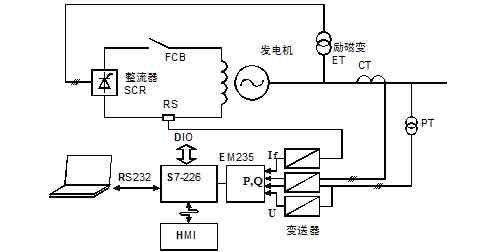

系统的组成框图如图1所示,由上位计算机和1套PLC测控系统组成。PLC通过外部变送器、互感器与发电机组相连,发电机机端电压U、定子电流I为三相交流电,分别经电压互感器(PT)和电流互感器(CT)转换成三相100V、5A的二次信号,发电机转子励磁电流经过分流器RS转换成75mV信号,再经过三相功率(含有功、无功)变送器、三相电压变送器、直流电流变送器转换成与其成比例的0~10V电压信号后输入到PLC的模拟量模块。模拟量经过A/D转换,然后根据互感器、变送器的变换比例计算出机端电压U、转子电流If、有功功率P和无功功率Q的等机组运行量。PLC每隔20毫秒采样一次,每40毫秒将采样的数据保存到故障数据区中。当发生故障后,PLC记录下故障发生以后的13秒数据,故障数据记录过程结束。当PLC接收到上位机发送来的传送命令时,PLC将记录的故障数据通过串口通讯传送给上位机。上位机将数据完整的接收下来,经过数据处理显示出机组运行量U、If、P、Q、Ug(电压给定)在故障前7秒、后13秒的波形曲线,这样就可以对发电机故障进行分析了。在本系统中,PLC选用SIMATIC S7-226;模拟量模块选用与S7-226配套的产品EM235LC与计算机之间通过PC/PPI电缆连接以串行方式进行通讯。

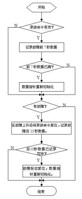

录波子程序每隔40毫秒将采样的数据送到各自的数据块中。为每个数据块定义一个数据指针,其初始值分别指向各数据块的首地址。每传送一次数据,各指针向下移动2字节。故障前7秒数据(350字节)是循环记录的,即如果在故障到来之前数据已存满,各数据指针将重新指向数据块的首地址。定义指针index用来记录20秒故障数据开始的位置。当故障到来时,数据指针指向故障后13秒数据(后650字节),此时指针index将前7秒数据分为前后两部分,正确的顺序是将前后两部分交换过来。当后13秒数据记录完后,录波子程序结束。程序流程图如图2所示。

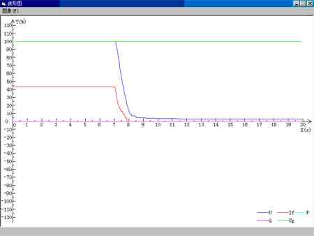

当发电机在正常空载下停机时,PLC检测到停机信号,将故障标志置位,然后记录下停机后13秒的数据。运行上位机程序,在主界面上按下“传送”按钮后,上位机开始读取PLC中数据。等到程序提示“数据传送完毕”后,按下“显示”按钮,将弹出“波形显示”窗口如图3所示。从图中可以看出,该曲线较好的反映了发电机停机前后机端电压、励磁电流的变化。
