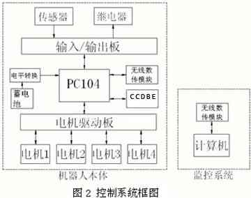

机器人的控制系统分本体控制系统和地面监控系统两部分,如图2所示。本体控制系统用来规划机器人的运动轨迹,控制机器人运动构件,确保机器人可靠快速的越过障碍物,并实现与地面基站的命令、数据的远距离传输;地面监控系统实现机器人的手动/自动控制,并监控机器人的稳定运行。为机器人设计自动和手动两套控制系统的增加了机器人的灵活性与可靠性,当其中一套系统发生故障时可启动另一套控制系统,另外在某些特殊的场合可只用手动系统,降低了机器人野外作业的难度,增加了机器人的应用性。
3.1 机器人本体控制系统的设计
机器人本体的控制系统以嵌入式PC104工控机为核心,并配有输入输出扩展板HT-750和A/D采集扩展板PM-516。采用PC104作为核心模块,可将主要精力放在软件和接口的设计上,而且PC104的开发、维护和扩展都非常方便。PC104与通用PC和PC/AT标准(IEEEP996)完全兼容,可以很快掌握其软、硬件的使用,并且具备嵌入式控制的特殊要求,为嵌入式应用提供了标准的系统平台。

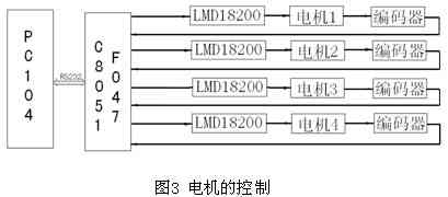

由于机器人的动作较复杂,多数吊臂式巡线机器人采用多电机驱动方案,即用6个电机实现摆动吊臂与行走轮转动。这种方案机器人较为灵活,但多电机增加了机器人的重量,不利于机器人自身平衡。本文用2个电机实现需要的动作,通过3个电磁离合器与图2中的电机1配合控制三个吊臂的摆动,用电机2控制机器人行走。为了增加检测的灵活性,在机器人上增加了两个可升降的传感器支架,分别用电机3和电机4带动。驱动框图如图3所示,用SiliconLab公司的高性能单片机C8051F047和H桥组件LMD18200T来驱动电机。LMD18200T是美国国家半导体公司(NS)推出运动控制专用H桥组件,内部集成了CMOS控制电路和DMOS驱动电路,峰值输出电流高达6A,连续输出电流3A,工作电压高达55V,具有温度报警和过热与短路保护功能。本文所选电机的连续堵转电流在3A左右,因此选用LMD18200T芯片可以满足使用要求。
电机1与电机2使用数字PID算法调速。数字PID算法是一种常用的控制算法,由等间隔时间光电编码器的数值与给定的速度值进行比较,通过PID算法,改变C8051F047的PWM的占空比,实现电机的闭环控制,即:
(1)其中Kp为比例系数,Ki为积分系数,Kd为微分系数,T为采样周期。电机3和电机4只用来控制支架升降,对速度无具体要求,因此只需采集编码器脉冲数。

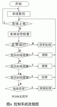

PC104控制系统的软件用C语言编程,开发周期短,效率高。程序需实现数据采集、系统状态检测、串行通讯、动作输出、故障处理、异常情况处理、电源监测等功能,其程序流程图如图4所示。与监控系统的数据传输可以采用查询或中断方式,查询方式的优点是编程容易,但会占用较多的系统资源,中断方式则与之相反。机器人除了要进行串口通讯还要完成电机控制、故障处理等功能,因此查询方式不宜使用,本文使用中断方式。初始化COM1和COM1中断处理程序如下:
