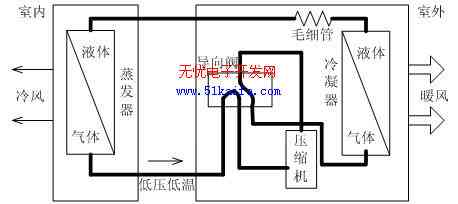

工业空调制冷原理如图1所示,工业空调工作时,制冷系统内的低压、低温制冷剂蒸汽被压缩机吸入,经压缩为高压、高温的过热蒸汽后排至冷凝器;同时室外侧风扇吸入的室外空气流经冷凝器,带走制冷剂放出的热量,使高压、高温的制冷剂蒸汽凝结为高压液体。高压液体经过节流毛细管降压降温流入蒸发器,并在相应的低压下蒸发,吸取周围热量;同时室内侧风扇使室内空气不断进入蒸发器的肋片间进行热交换,并将放热后的变冷的气体送向室内。如此,室内外空气不断循环流动,达到降低温度的目的。

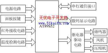

工业空调智能控制器的硬件原理框图如图2所示。由图可知,工业空调智能控制器的硬件是以AT89S52微处理器为核心,主要由电源电路、面板按键、红外接收电路、温度检测电路、串行通信接口、数码显示电路以及继电器驱动电路等几部分组成。

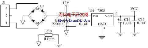

整个主控板上有三种电压:AC220V, DC12V和DC5V。AC220V直接给压缩机、风机供电;DC12V和DC5V用于继电器和微控系统供电。电源电路如图3所示,电源变压器将交流电网220V的电压变为所需要的电压值,然后从插座J1输入,经过整流桥进行全波整流,通过并联2200u/35V电解电容、0.1μF电容组成的滤波电路滤除纹波得到DC12V,再经过三端稳压管7805将电压稳压在+5V。

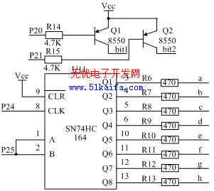

显示模块主要由数码LED显示块和74HC164构成,74HC164为单向8位移位寄存器,可实现串行输入,并行输出。74HC164编程简单,性价比高。选用单片机的两个I/O口完成与显示模块的串行显示连接,其中把单片机的P2.4口作为移位脉冲输出端,P2.5口作为数据输出端。单片机的P2.2口接74HC164的CLK端,对单片机的P2.2口输出的高低电平就是给74HC164数据移位的时钟脉冲,在74HC164获得时钟脉冲的瞬间,如果数据输入端是高电平,则就会有一个1进入到74HC164的内部,如果数据输入端是低电平,则就会有一个0进入其内部,如此循环8次即可将一个8位数据传送至74HC164中。74HC164的输出(并行输出)直接作为数码管的段选控制信号,单片机的P2.0口和P2.1口驱动输出显示的是位选控制信号。显示段码驱动电路如图4所示。

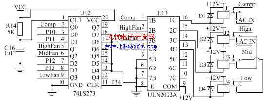

在单片机应用系统中,开关量输出电路主要完成动作信号的输出,用于控制压缩机和风机的开关状态。由于输出信号不足以驱动继电器的开关动作,在单片机的信号输出口和继电器之间采用了ULN2003A实现信号的放大及驱动。ULN2003A是由7组达林顿晶体管阵列和相应的电阻网络以及箱位二极管构成,具有同时驱动7组负载的能力,为单片双极型大功率高速集成电路;,它具有电流增益高、带负载能力强、温度范围宽及工作电压高等特点,适合驱动继电器、显示器等大功率器件。
继电器驱动电路设计如图5所示,单片机控制信号经P1.0"P1.3端口输出,并通过P3.4的控制,将信号锁存在74LS273中,74:LS273的输出再经过达林顿驱动器ULN2003A反向放大后加到继电器的输入端,使压缩机和风机按要求动作。74LS273锁存控制信号,一方面增加输出功率,另一方面也防止单片机复位时引起控制的误动作。
