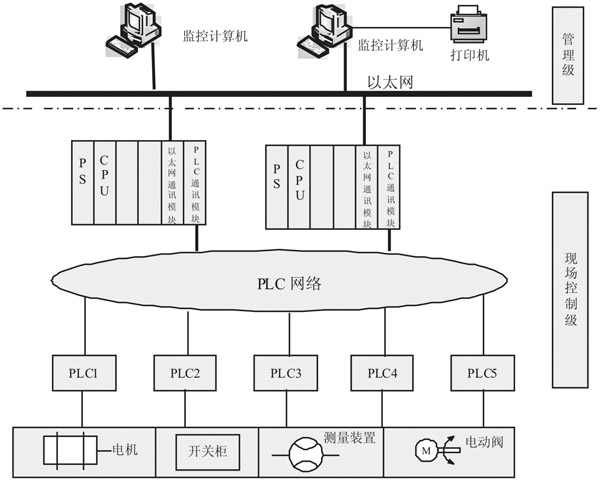

结合发信设备的工作特点及现场的具体情况,本着先进、安全、可靠、开放的设计原则,整个控制系统采用二级网络,分别是现场控制级、管理级。监控系统框图如图2所示。
图 2 控制系统框图
管理级由由两台监控计算机组成(互为冷备),完成组态软件的设计和开发,实现对现场发信设备的实时监视和集中控制。
现场控制级由一个现场控制主站和5个现场控制子站组成,均采用可靠性高、维护方便且抗干扰能力强的PLC,实现设备运行参数(模拟量和开关量)的采集和对现场设备的控制。为了提高可靠性,PLC主站选用冗余PLC,该冗余PLC控制器包括电源、CPU、及网络部分可以全部冗余。通过主CPU与备份CPU完全跟踪,可实现数据、程序跟踪,既两个CPU内数据、程序完全相同,当出现CPU故障、电源故障、网络故障时,PLC控制器自动切换到待机系统,系统可继续运行(采用热待机方式)。
系统采用两层网络结构,以太网和PLC通讯网。
管理级采用标准的开环总线以太网配置,监控计算机通过两对屏蔽双绞线连接到交换机上,实现与PLC主站进行通信。其网络标准为IEEE802.3;传输速率为10Mbps。通讯协议为TCP/IP。
现场控制级采用专用PLC通讯网。PLC通讯网是通过光纤连接PLC控制器与PLC控制器的专用网络,在PLC主站和5个PLC子站之间实时地传递各现场设备的运行参数。
