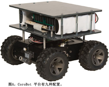

自从本文第一部分印出以来,我知道了另外两个机器人开发平台:CoreWare 的 CoroBot 和 Gostai 的 URBI(通用实时行为接口),CoroBot 是一种四轮滑移转向平台,带一只彩色摄像头、IR 距离传感器和 1.2 GHz PC 级处理器,运行 Windows XP、Xubuntu Linux,也可以两者同时运行(图 A)。设计者可以在产品的塑料顶板上钻孔,作永久性固定,还可以接受多种粘接物(如 Velcro 魔术贴)作临时固定。系统为开放式,简化了对其多个部件的访问,但将其使用限制于室内环境。它的重量为 12 lbs,可以接收最多 5 lbs 的负荷。
CoroBot平台有九种型号,起价为2799美元,向开发人员供应。对于预装Windows XP的型号,软件开发可以采用微软的Robotics Studio,而对预装Xubuntu Linux的型号则使用Player。平台现可选双靴型和可选四 DOF(自由度)臂并带一个抓头传感器。带臂型号有24 个可用伺服端口,无臂型号有30个可用伺服端口。现在没有能够支持平台的C 或C++库,但该公司称它正在评审PlusPack for Microsoft Robotics Studio,以支持未来的开发。
