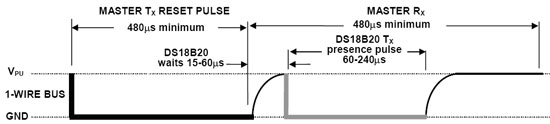

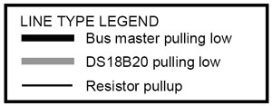

初始化时序有时也称复位时序,它是数据线上所有传输过程的开始。整个初始化过程由主设备发出的复位脉冲和DS18B20的响应脉冲组成。在主设备初始化的过程中,主设备通过拉低数据线至少480μS,DS18B20即认为是接收到一个初始化脉冲,接着主设备释放数据线,在数据线上上拉电阻的作用下,数据线电平被拉高,并且主设备进入接收模式。在DS18B20检测到上升沿后,延时15~60μS,接着通过拉低总线60~240μS以产生应答脉冲。初始化时序如图2所示。图1是图2、图3和图4的线型示意图。
图1线型示意图
图2初始化时序

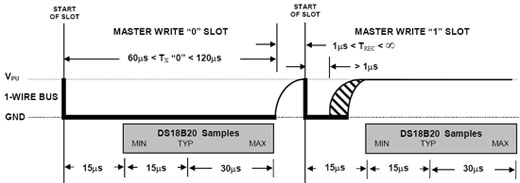

写时序包括写“0”时序和写“1”时序。写“1”时序用于主设备向DS18B20写入1,写“0”时序用于主设备向DS18B20写入0。无论是哪种写时序都至少需要60μS,且在两次独立的写时序之间至少需要1μS的恢复时间。两种写时序均起始于主设备拉低数据线电平。对于写“1”时序,主设备在拉低数据线之后,紧接着必须在15μS之内释放数据线,由上拉电阻将数据线拉至高电平;而对于写“0”时序,在主设备拉低数据线后,只需在整个时序内保持低电平即可至少60μS。在写时序开始后的15~60μS期间内,DS18B20读取数据线电平状态。如果此期间数据线为高电平,则对器件写入逻辑1,否则写入逻辑0。写时序如图3所示。
图3数字温度传感器写时序

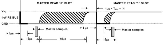

DS18B20只有在检测到主设备启动读时序后才向主设备传输数据。所以一般在主设备发送了读数据命令后,必须马上产生读时序,以便DS18B20能够传输数据。所有的读时序都至少需要60μS,且在两次独立的读时序之间至少需要1μS的恢复时间。每个读时序都由主设备发起,先使数据线为高电平,然后拉低数据线至少1μS,再释放数据线。在主设备发出读时序之后,DS18B20开始在数据线上发送数据0或1。若其发送1,则保持数据线为高电平。若发送0,则DS18B20拉低数据线,在该时序结束后释放数据线。DS18B20发出的数据在起始时序之后15μS内保证可靠有效。因而主设备在读时序期间必须释放数据线,并且要在时序开始后的15μS之内读取数据线状态。写时序如图4所示。
图4数字温度传感器读时序

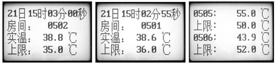

分布式测温系统中,采用液晶显示可以实现房间号的显示,实际温度的显示,报警上限值的显示以及报警发生时的时间。还可以循环显示多个房间的实际温度和上限值。如图5所示。
图5分布式测温系统中对应房间温度以及报警上限显示
