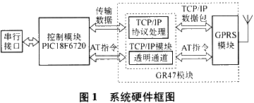

系统采用Sony Ericsson公司的内部嵌有TCP/IP协议栈的GPRS通信模块GR47和PIC18f6720单片机,二者的串口均支持RS-232通信标准。
核心设计在于单片机与GR47的连接和软件的编写。PIC18f6720单片机具有两个USART(通用异步串行接口),其中一个与GR47模块相连,进行数据和AT命令的传输;另一个与终端芯片的串口相连,与终端进行通信。GR47模块外部需要安装天线。如图1所示。

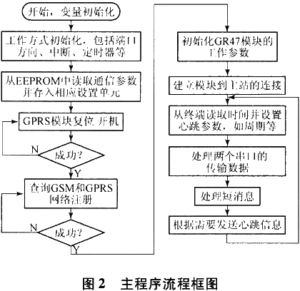

2.3 主程序流程
主程序由模块函数组成,模块函数由基本函数嵌套组成。主程序流程大致如下:首先进行单片机设置变量的初始化,一般均为0;进行单片机相应配置单元的初始化,比如设定端口方向、没置中断优先级、定时器初始化等;然后由单片机控制GR47的电源,以决定是否开机;待开机成功后,查询网络是否注册成功;成功后即可建立模块与PC机服务器的连接,并进行数据传输和短消息处理;根据需要发送一定格式的心跳信息。见图2。
