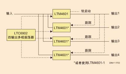

图1采用LTM4601、4层PCB设计的四输出103W μModule DC/DC系统。这个解决方案利用8V至16V中间总线输入产生4种输出:1.5V/12A、1.8V/12A、2.5V/12A和3.3V/10A。图2是简化的方框图。4个LTM4601单元的相位锁定到四输出、四相振荡器LTC6902上,LTC6902产生90o交错的时钟信号以减小噪声和纹波。图3给出了这个简单、紧凑的解决方案的效率。特别值得一提的是,该解决方案无需散热器。
