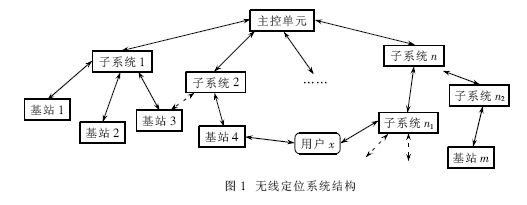

本系统为智能无线管理系统,采用人机交互方式有效解决了旅游景点导游不足、游客走失等问题。系统主要由两部分构成,如图1所示。
主控系统由主控单元、子系统和基站构成。其中主控单元(协调器)负责汇总基站及子系统上传信息,并进行统计和分析;发布信息命令,并实时显示,动态管理。子系统(路由器)负责统计基站信息并进行预处理,然后根据主控单元命令进行上传和对基站操作。这样,一方面可扩大系统应用范围,另一方面还可以减少上传数据量,从而间接增大系统信息处理能力。这主要是因为系统带宽有限,它的最大传输速率仅为250kbps;如果要扩大应用范围,只需续接新的子系统即可(如图1中的子系统n1)。基站(路由器)负责对用户进行监控,发送本地信息(例如景点信息、服务信息),转发上级指令(例如告警信号、闭馆信息)和上传用户信息(尤其是迷路告警信息)。
用户系统接收基站传来的信息,并根据外部命令对信息进行分析、判断和处理。用户根据接收到的信号质量和接收内容进行判断,以决定与基站连接还是与子系统直接连接。

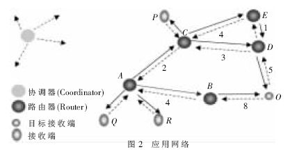

要实现系统功能,网络建模需有严格的功能分配:首先要有协调器,它必须是FFD(全功能设备),同时也是整个网络的灵魂,它记录着每个设备(Device)的地址;其次,需有路由设备,它也必须是FFD,用于接收与转发信息;最后,需有接收端,它可以采用FFD,也可以采用RFD(精简功能设备)。如果是RFD,则此设备只能充当接收终端,而不再能转发数据。基于此而建立的应用网络如图2所示。下面简要介绍其实现机理。
从A点发送信息到O点,有多种路径可供选择,如图中的A-B-O和A-C-D-O及A-C-E-D-O。系统利用路由算法,根据以下原则选择最佳路径。
(1)信息由一个节点传向下一个节点时(如图2中A-B),下一个节点会向上一个节点返回一个数据。该数据包括连接消耗(Link Cost),其数值大小与该传递过程中所消耗的能量大小成正比。每一条路径都有自己的连接消耗之和,最后汇总给发射端。从发射端到接收端的所有路径中,连接消耗值最小的就是最佳路径。ZigBee网络选择的是功耗最小的路径。
(2)信息传递过程中,路由器会自动产生一个路径列表(Route Table),此列表记录了经过该路由器的所有路径。如从A到O的通信过程中,C节点既记录了路径A-C-D-O,又记录了路径A-C-E-D-O。
(3)数据传输以帧为单位进行。帧中包含该数据所要到达的地点。全功能设备接收到数据帧时,会根据帧内地址判断数据是不是传给它的。如果是,则数据传递终止;否则,该设备会以接力的形式将数据帧传出去。
(4)网络选择最佳路径的方法是:首先,发射端传送第一帧数据,此数据帧会经过所有的路径到达终点。这些路径的连接消耗会汇总给发射端,由发射端比较,选择功耗最小的路径。由图2可以看出,路径A-C-D-O的连接消耗总合最小,这正是ZigBee网络所要选择的最佳路径。接下来发送第二帧数据时,网络会记下由发射第一帧数据而得来的最佳路径,并由此路径发射及接收。以此类推,之后的每一次数据传输都按此运行。

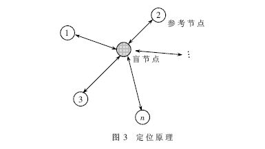

无线定位是本系统的一个独特点,它支持迷路用户进行报警和寻找特定用户位置。其原理根据各节点之间接收信号强度检测RSSI(Received Signal Strength Indicator)实现。这里,该协议栈已将其最大值量化为150。如图3,设盲节点是需要确认位置的用户,参考节点1,2,…,n为已知位置信息的节点。由于已知节点之间的RSSI值已知,通过计算盲节点到参考节点的RSSI值,建立联合方程,就可以推导出盲节点的大致位置。这样,当盲节点需要确认位置(例如用户迷路)时,可以发一个特殊命令,并迅速反馈给主控系统,主控系统确认出它的大致位置,就可以及时搜求。主控系统也可以通过提供的用户地址信息,主动寻找失散人员。最近chipcom专门推出一款定位芯片CCS2431,它将射频芯片和8051内核集成,精度为3米左右。该定位方案不仅仅是对主控系统有用,对用户系统也有用。用户系统由于实时接收到不同位置的广播信号,在靠近最近景点时,它通过计算收到的最大RSSI信号进行判决。如果达到预设门限值,就可以启动景点播放模式。

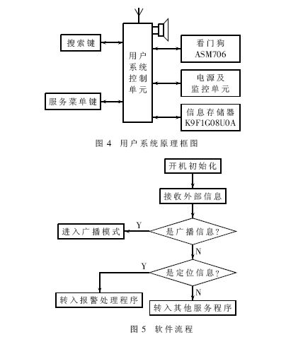

用户系统原理如图4所示,它主要由用户系统控制单元及其附属单元组成。用户系统控制单元选用由ATmega128L+CCS2420组成的ZigBee套件和ATMEl的MP3管理芯片构成;看门狗ASM706防止用户系统死机,电源及监控单元保证系统处于安全供电模式,从而防止因系统电压较低而造成的无法正常工作的现象。信息存储器选用128MB的三星闪存K9F1G08U0A,它负责提供景点信息和其他服务信息。当用户在大的地方发现迷失方向时,只需一按搜索键,系统就进入报警模式。服务菜单键还可为用户提供其他服务信息,如附近便利店、搜求电话等信息。当用户进入景点时,该系统自动进行播放,在接收到其他外部信息或进行手动操作时才退出操作。
软件流程如图5所示。系统初始化后进入信息接收模式,并对接收到的信息进行判决。如果是广播信息,则进入广播模式,其流程图见图6;如果接收到的信息是定位信息,就进入报警模式,它会提示已找到用户位置,以免用户走出有效范围,失去跟踪对象。如果以上情况都不是,就根据系统要求转入其他服务程序。
广播模式需要根据RSSI算法进行评估,从链路质量信息判断是否达到播放条件。如果是,就通过MP3芯片启动语音播放程序;如果接收到中断消息就退出语音播放程序,根据中断消息进行处理,返回时默认到接收外部信息模式。
