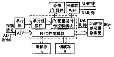

不同制式视频信号间的根本区别在于扫描方式和行场频率不同。标准VGA 采用逐行扫描, 在一帧内实现对图像的完全扫描; 标准电视信号(以PAL制为例)采用隔行扫描, 利用视觉暂留, 将奇偶场恢复成一帧完整图像。而非标准视频流则无一定规律。因此, 视频转换的基本思路是将非标准视频信号经模数转换成数字信号, 在存储器中缓存, 变频读出或经过数字信号处理, 再通过数模转换恢复成标准视频流。本系统设计思
路框图如图1 所示。

整个系统大体框架如图2 所示, 图中虚线部分均由FPGA 实现。

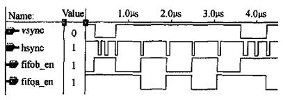

考虑到非标准视频信号一帧图像数据量太大, 一块FIFO 放不下, 同时, 电视信号都采用隔行扫描, 数据流将按奇偶场交替输出, 故设计中用两块FIFO A、B 分别存放图像的奇偶帧, 但在图像恢复时为逐行扫描方式, 这就涉及到在两块FIFO 间交替读出数据的问题。设计中, 用两个场同步信号Vsync 间的行同步信号Hsync 做判断, 决定两块F IFO 的读写, 使数据按ABAB..... 逐行读出。该部分代码段如下, 仿真时序图见图6。

图6 仿真时序图
在时钟方面, FIFO 写入时钟与AD 采样时钟相等,FIFO 读出时钟与DA 恢复像素时钟相等。实时处理运动帧时, 为不在两场之间出现跳动现象, 读出时钟要高于写入时钟。在实际应用中, 为了产生分频率1024×768, 刷新频率为60 Hz 的VGA 图像, 读出时钟高达46MHz,这样的高速数据处理就必须满足一定的时延要求。以50MHz 时钟为例, 数据与时钟间的最大时延不能超过10ns (像素时钟20ns, 半周期为10ns)。经过FGPA 的Quartus 综合分析, 时钟与数据间的最大延时为3.7ns, 满足系统时延要求。一般地, 这一数据是系统最坏情况下的延时, 实际系统延时将小于仿真数据。
