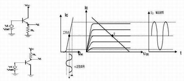

1、A类放大器
A类放大器的主要特点是:放大器的工作点Q设定在负载线的中点附近,晶体管在输入信号的整个周期内均导通。放大器可单管工作,也可以推挽工作。由于放大器工作在特性曲线的线性范围内,所以瞬态失真和交替失真较小。电路简单,调试方便。但效率较低,晶体管功耗大,功率的理论最大值仅有25%,且有较大的非线性失真。 由于效率比较低 现在设计基本上不在再使用。

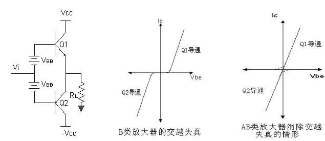

2、B类放大器
B类放大器的主要特点是:放大器的静态点在(VCC,0)处,当没有信号输入时,输出端几乎不消耗功率。在Vi的正半周期内,Q1导通Q2截止,输出端正半周正弦波;同理,当Vi为负半波正弦波(如图虚线部分所示),所以必须用两管推挽工作。其特点是效率较高(78%),但是因放大器有一段工作在非线性区域内,故其缺点是"交越失真"较大。即当信号在-0.6V" 0.6V之间时, Q1 Q2都无法导通而引起的。所以这类放大器也逐渐被设计师摒弃。
3、AB类放大器
AB类放大器的主要特点是:晶体管的导通时间稍大于半周期,必须用两管推挽工作。可以避免交越失真。交替失真较大,可以抵消偶次谐波失真。有效率较高,晶体管功耗较小的特点。当信号在-0.6V

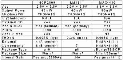

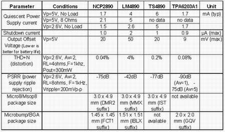

简单介绍目前手机设计中音频放大器有AB类放大器也有D类,主要的生产厂家有美国国家半导体公司(NS)、美国德州仪器(TI)、意法半导体公司(ST)、美国安森美公司(ONSEMI)。他们代表性的产品及其性能比较如表1和表2所示。其中NCP2890和NCP2809为美国安森美公司产品,LM4890和LM4911为美国国家半导体公司产品,TS4890为意法半导体公司产品,TPA6203A1为美国德州仪器的产品,MAX4410为美信公司产品(MAXIM)。

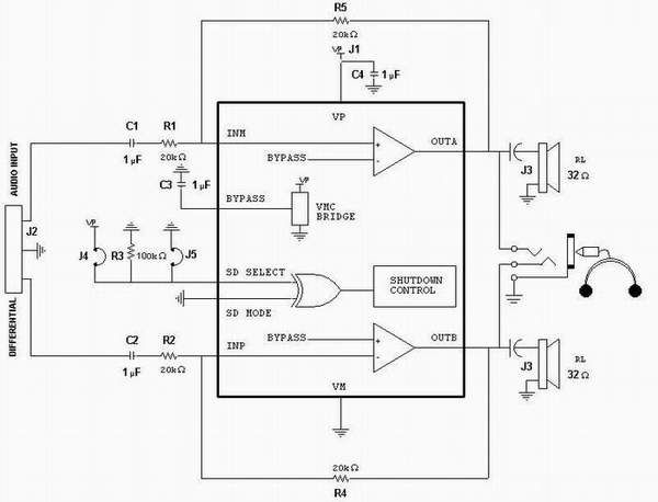

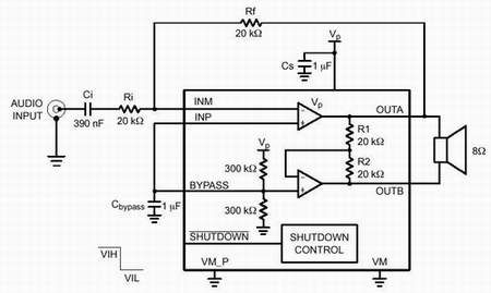

下面以ONSEMI公司产品为例介绍一下音频功率放大器在手机中的应用,电路图如图5、6所示。
NCP2890在工作电压5V时能够给8欧姆负载持续提供1W的最大输出功率,而在工作电压2.6V时能够给4欧姆负载提供320 mW 的输出功率。如图5所示NCP2890能够提供高质量的音质,芯片自身带的逻辑关断设计模式,使电路设计中芯片的周围器件少和自身功耗小。在NCP2890内部专门设计了消噪声电路,消除了功率放大器在开启和关闭过程中会产生人耳可听到的噪声。开机时,逻辑高电平加到开关控制端,旁路电容上的直流电压值开始按指数规律增加,当电压值达到共模电压值(Vp/2)时,开始输出功率(此过程大约50ms);而关机时,控制端接低电平,负载被连接到接地端,输出功率为零,此时电路的直流静态电流小于100nA。尽管NCP2890内部含有过流和过热保护电路,但是在使用时,一定要注意供电电源电压不能超过其极限值,以免造成芯片损坏。
NCP4894是ONSEMI公司专门为移动设备设计的一款全微分音频功率放大器。NCP4894 做为一款优秀的音频功率放大器能够提供高质量的声音,尤其用在手机设计中优点尤为突出。NCP4894的总谐波失真加噪声(THD + N)比小于0.01% 。在工作电压5V,负载8欧姆时它的输出最大功率为1W,在工作电压2.6V时,输出功率为250mW.
