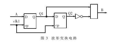

由比较器获得的方波心率脉冲还不能直接用于心率测量,因为脉冲宽度太大。要进行正确的心率测量,必须对这个方波脉冲进行微分,将其宽度调整为一个时钟周期宽。微分电路如图3所示。用VHDL语言编程时,可用一个时钟进程实现这个微分电路。图3中各点波形如图4所示。

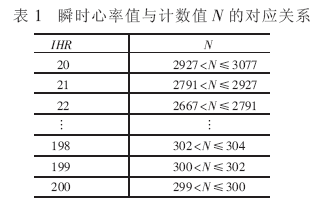

瞬时心率计算公式是一个抛物线函数,分母中计数值N是一个变量,这个除法运算不能通过简单的移位寄存器来实现;而设计16位二进制除法运算电路,无论采用组合电路还是采用时序电路,都将耗费很多的芯片资源。另一方面,人的正常心率为60~120跳/分钟,即使心率出现异常,也不会超过20~200跳/分钟,因此所测量的心率值只有有限个数据。这样,可根据每一个可能出现的心率值,预先求出N的变化范围,制作一张表,存入ROM中。实际测量时,再根据测到的N值,选择相应的心率数据。假设心率的变化范围为20~200,则N的变化范围为3077~300。瞬时心率值IHR与计数值N的关系如表1所示。

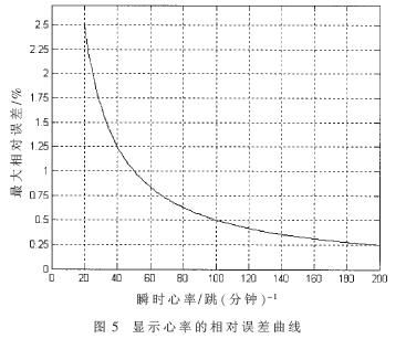

心率计数能评价指标主要包括测量误差和分辨率。由表1可知,由于计数值N的边办取值对应于相邻两个心率值的中点,故在20~200跳/分钟范围内测量的每一个显示心率值的误差都为0.5跳/分钟。最大相对误差(用百分比表示)如图5所示。相对误差的最大值发生在最低心率20跳/分钟处,随着心率值的增加,相对误差减小。当心率值大于或等于50跳/分钟时,相对误差小于1%,而当心率值大于100跳/分钟时,相对误差小于0.5%。
