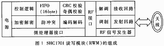

本系统采用上海华虹集成电路公司开发的SHC1701 RF读写模块。它主要由射频和SHC1501大规模集成电路构成,共同安装在PCB板上,同时安装屏蔽罩,可完成读写器与IC卡之间的各种交互功能,包括调制/解调、加密/解密、认证、读写、加/减等,并具有同微处理器的接口。其基本结构如图1所示。
非接触式IC卡与读写器的通信内容包括复位应答、防冲突、选择卡片、相互认证、对数据块的操作和中止。

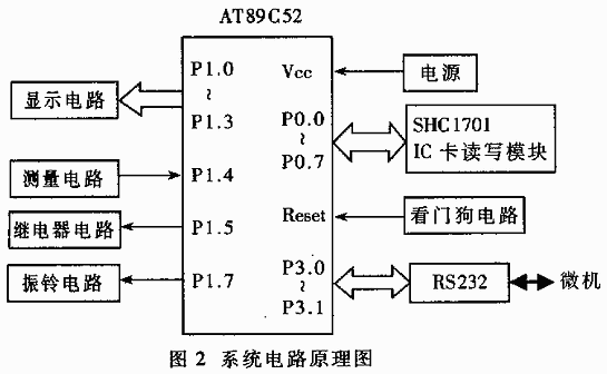

非接触式IC卡预收费电度表的硬件电路结构图如图2所示。图中主控单元采用AT89C52单片机,其内有8K字节的快速擦写存储器(FLASH),无需外接程序存储器(EPROM)。外接电路主要包括:四位LED显示电路、电表表盘检测电路、控制供电的继电器电路、振铃控制电路、RS232串行通讯电路、看门狗复位电路、电源控制电路以及控制非接触式IC卡的SHC1701读写模块。

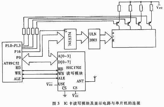

SHC1701 RF模块是IC卡读写器的核心单元,它由SHC1501专用电路和RF电路等组成,覆盖了所有对非接触式IC卡SHC1101的访问操作。IC卡读写模块及显示电路与单片机的接口如图3所示。图中采用4位共阳极的动态数码显示管,显示字符由单片机P0口送至锁存器74LS374锁存,再经显示驱动芯片ULN2003驱动数据管显示,P1.0~P1.3分别控制每一位的动态显示。显示电路用显示可供使用的电度数。当读卡发生错误时,将显示错误信息。在供电部门存款时,将显示存入电卡中的电度数。
电表转盘读数头(红外发射接收管)产生的脉冲信号经一个非门输出到单片机的P1.4口,单片机实时对P1.4口进行监测。
RS232串行通讯电路采用MAX232芯片,实现单片机与微机的数据交换。微机主要采用VB的通讯控件通过RS232与单片机进行通讯,通过事先约定好的字符对单片机实现控制。
看门狗电路由4538单稳电路组成。初上电时,CLR端为低电平,使输出Q为低电平,从而使系统复位。正常工作时,单片机在每个主程序循环时发出一个低电平脉冲,触发单稳;当程序受干扰跑飞时,单稳因得不到触发脉冲而复位,此时,输出端Q=0,使系统复位。
振铃控制电路由蜂鸣器、两个三极管电阻组成。当单片机的P1.7端发出一个高电平时,触发蜂鸣器蜂鸣。为使系统在停电时也能正常工作,由两组电源给系统供电,一组是将220V/50Hz的市电经变压、整流、稳压得到5V直流电,另一组由12V/4A的可充电电流经斩波、隐压、稳压得到5V直流电。一般由市电供电,并对可充电电池充电。市电停电时由电池供电,12V/4A的可充电电流能使系统连续工作24h以上。

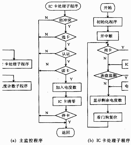

(1)读取有效的非接触式IC卡功能。对卡进行防冲突、密码认证、卡号认证等操作,并读出卡中存储的数据,然后将卡清零、停卡。
(2)完成电度表的预收费功能。将从IC卡中读出的电度数与单片机内存剩余的电度数相加,并存回内存。
(3)显示功能。系统周期性地扫描,动态显示机内剩余的电度数。此外,当读写IC卡发生错误时,显示出错信号。

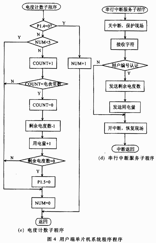

(5)电度计数功能。系统实时监测电表转盘读数头(红外发射接收管)发来的脉冲信号,当脉冲信号由高电平变为低电平时,计数器COUNT加1;而当COUNT值等于电表常数(转/度)时,剩余电度数减1,用电量加1,同时COUNT清零。
(6)报警断电功能。当机内剩余电度数小于15度时,点亮预告用电量将尽的发光二极管指示器,提示用户持卡到供电部门重新购电。而当用户电表中剩余电量完全用完时,控制继电器切断用户供电电源。用户只有再次存入电度数后,才能继续供电。
单片机系统程序由主监控程序、IC卡处理子程序、电度计数子程序、串行中断服务子程序等组成,其框图分别见图4(a)、(b)、(c)、(d)。

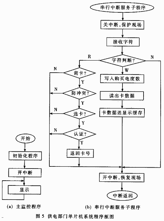

(2)接收微机发来的控制字符。执行串行中断服务子程序,如控制字符为R则执行对IC卡的询卡、防冲突、选卡、认证等操作,并返回给微机卡号;如控制字符为W则将用户购买的电度数写入IC卡,再读出写入的电度数,然后停卡。
(3)显示功能。显示IC卡中存入的电度数,当对IC卡操作过程中有任何错误时,将显示错误信息,提示用户。
程序由主程序程序和串行中断服务子程序等组成,它们的框图见图5(a)、(b)。
