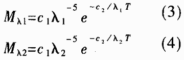

式中,M是单色辐射出度,由维恩近似公式得到
由此可以得到:
D1和D2分别为两路系统的系数,C1和C2分别为普朗克第一、第二辐射常数。当λ1和λ2两单色波长接近时,求出两路光强比值,即可以计算出被测物体的温度T。

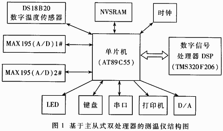

测温仪硬件结构如图1所示。
系统软件由两部分组成:作为主机的单片机MCU部分主要完成系统的外部接口、控制功能;作为从机的数字信号处理器则通过主机传送来的各种数据通过一系列修正模型计算出温度,然后将结果返回给主机。
这样将原本由单片机处理需要花费很长时间的数学模型计算交给DSP,让MCU和DSP各取所长,使得整个系统计算温度的速度大大提高,提高了测温仪的实时响应特性。
2.2.1 单片机MCU部分
单片机主要负责信号的采集和人机接口。主要包括A/D采集和转换模块、与数字温度传感器DS18B20的接口模块、显示模块以及键盘输入处理模块。

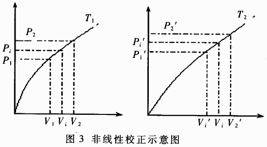

由于光敏管具有非线性特性,此外还受环境温度的影响,因此,为提高测量精度,不仅要对其非线性进行校正,还要对其温度特性进行补偿,这就导致其数字信号修正表是二维的。大量实验结果表明,内调制光敏管的输出特性随温度变化的漂移相对其非线性较小,故先校正非线性特性,再对温度进行补偿。

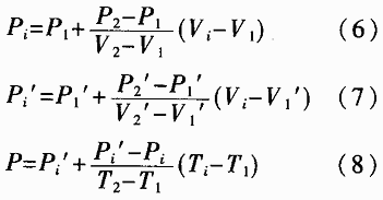

设被测物体辐射出的光信号经过内调制光敏管转换后变成微弱电压信号,再由放大器放大,然后经A/D转换得到的结果为Vi,测得环境温度为Ti,假设T1≤Ti≤T2,对应于修正表中的位置查表可以得到:在T1环境温度时处于V1、V2之间,在T2温度时处于V1′、V2′之间,分别查表得到光强值P1、P2和P1′、P2′,于是插值得到Pi、Pi′。
P为插值校正后的值,内调制光电探测器输出电流I与光强值P成正比,代入公式(5)便可以得到物体的色温。
