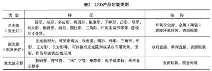

LED产品封装结构的类型如表2所示,也有根据发光颜色、芯片材料、发光亮度、尺寸大小等情况特征来分类的。单个管芯一般构成点光源,多个管芯组装一般可构成面光源和线光源,作信息、状态指示及显示用,发光
显示器
也是用多个管芯,通过管芯的适当连接(包括串联和并联)与合适的光学结构组合而成的,构成发光显示器的发光段和发光点。表面贴装LED可逐渐替代引脚式LED,应用设计更灵活,已在LED显示市场中占有一定的份额,有加速发展趋势。固体照明光源有部分产品上市,成为今后LED的中、长期发展方向。

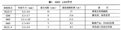

表3示出常见的SMD LED的几种尺寸,以及根据尺寸(加上必要的间隙)计算出来的最佳观视距离。焊盘是其散热的重要渠道,厂商提供的SMD LED的数据都是以4.0×4.0mm的焊盘为基础的,采用回流焊可设计成焊盘与引脚相等。超高亮度LED产品可采用
