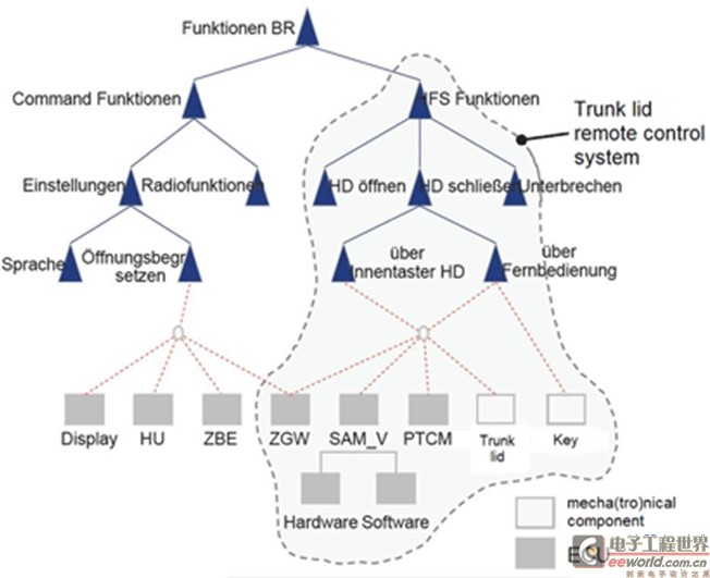

图3:后备箱盖功能树。
图3是一个后备箱盖的功能树。在这里,打开后备箱实际上需要激活两个ECU。其余的ECU用来执行显示和控制功能。
任何错误都会导致系统故障。打开后备箱盖这个动作可能出现的错误模式有6个。应该是某个错误使得传感器故障,这可能会在ECU的故障存储器中产生十几个不同的输入。从这些错误代码的分布来看,有必要获取比以往更为详细的传感器诊断信息。

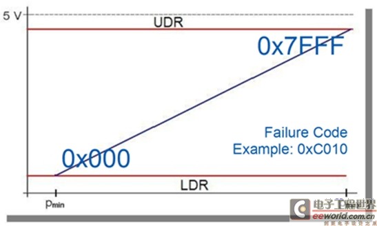

汽车传感器目前所用的通信协议仍然是模拟输出。这是典型的点对点连接——即一个传感器与一个ECU连接,并以电压作为其输出信号。尽管已经进行了一些改善,例如提高分辨率,或增加诊断范围(LDR, UDR,见图4),但模拟输出仍然是90年代至今该技术的核心。
图4
模拟输出只允许进行信号范围内(如10-90%)的传感器信号传输,并通过开关将低诊断范围(LDR)和高诊断范围(UDR)转换为故障状态。因此,其无法传送更详细的故障信息。

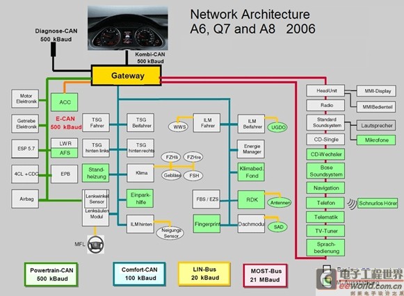

解决这一问题的方法是在传感器模块与ECU之间采用数字通信,来传输除传感器数据之外的状态信息、时间戳以及误差代码等。不过遗憾的是,向数字通信转变所引发的问题异常复杂,因为传感器的种类相差太大,而且不同的传感器供应商所采用的架构也有所不同(见图5)。
图5:传感器的种类相差太大,而且不同的传感器供应商所采用的架构也有所不同。
从模拟角度来看,市场上提供各种针对所有环境变量的传感器,而且几乎所有ECU微控制器都有模拟输入口。因此,利用市场上现有的元器件,或仅需进行微调的产品开发新应用不会出现大问题或者大风险。
但这样的情况却不适合数字通信协议。可用的标准协议必须以特定方式使用。目前可用的数字协议包括:
* CAN:总体来说太过复杂,传感器成本过于昂贵
* LIN:仅支持最高为19,200 baud的低传输率
* 外部传感器接口(PAS4,PSI5):专为安全应用(如气囊)开发,要求9V工作电压,电流消耗大
* SENT:只能支持单向,目前还处于标准化阶段中
于是,在需要数字通信的应用中通常会采用专有方案。这意味着每个电路制造商都有自己的专有协议。支持ZMD31150、ZMD的ZACWire (串行数字接口)提供一个开放标准,能够提供通信安全,在波特率和行末校准方面具有灵活性。

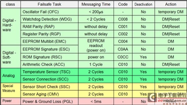

ZMD31150中执行的诊断功能(见图6)将对传感器机能以及SSC进行连续监控。
图6:ZMD31150中执行的诊断功能
一旦检测到故障,诊断模式(DM)被激活。数字通信消息中将建立一个错误标志,或者将模拟输出切换到预先编程的诊断范围LDR或HDR上。
可检测故障分为两类,即硬件和软件错误。硬件错误是在SSC中检测到的由硬件问题所引发的故障。本例中,信号调节被终止而DM被激活。
相反,软件错误的原因就不会总是这么清楚或连续出现。它们可能由外部原因引起,如EMC干扰或者系统板上其他电气负载进行开关操作。针对软件错误,这里使用了一个错误计数器,当错误发生时进行“+”运算,而当错误不再发生时进行“—”运算。当检测不到软件错误时,软件错误消息被低通过滤,传感器返回到正常操作模式。这样的做法被称作临时诊断DM。
ZMD31150中的临时DM是一个可选项,在错误持续出现时提供可靠的错误信息。利用附加信息(如冗余传感器或进行大量检查),ECU将决定当前应用能否继续可靠工作,或者根据错误消息必须关断。
如果随着感性负载(Schaffner Pulse 3a或3b)接通,某个故障耦合到了传感器系统的电源电压上,该故障同样能够耦合到传感器上,从而触发自诊断功能。但是有了临时DM,这种情况不得不连续出现几次后才向ECU报告错误。由于错误计数器过滤了结果,明显的错误信息和相应的误导将被避免。
