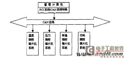

柴油发动机自动化测试台由管理计算机,CAN总线、温度测控单片机系统、压力测控单片机系统、转速测控单片机系统、功耗测控单片机系统组成,如图1。各种单片机测试系统硬件设计原则是,改变软件控制方案或增加其它功能时,不必更换硬件或改动较小;运行稳定可靠,具有较高的性能价格比;操作人员可以方便地调节各种参数。管理计算机装配有PCI总线PCAN总线转换卡。软件由VB和Access数据库实现数据存储和用户操作界面。计算机仿真软件采用SIMULINK软件包。它是MATLAB软件的扩展,可以建立起直观的系统模型。这种系统模型可以用SIMULINK软件包动态的建立和修改,并实时的通过VB和测试系统连接。这对于柴油发动机的试制和查找故障原因非常方便。
图1 系统组成
系统的模型数据通过CAN总线转送到各个单片机测控系统中。

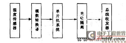

温度测控单片机系统如图2。
图2 温度测控单片机系统
温度传感器采用铂电阻,并进行温度标定。模数传感器采用12位APD传感器AD678,它具有高速、适用于AC和DC信号特性的信号采集,该芯片内部含有采样P保持放大电路,与微处理器兼容的总线接口、参考电压源及时钟发生器。单片机采用P835C91VFA芯片,该芯片具有CAN控制器、CAN接收中断、扩展的验收滤波器、多主机结构、信息识别码(11位或29位)确定总线访问优先级。在CAN总线收发器PCA82C250和CAN控制器之间加入高速光耦6N137进行隔离,以提高抗干扰能力。

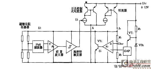

2.4 转速测控单片机系统
目前,转速传感器正朝着高灵敏度、高可靠性和全集成化的方向发展,转速测控单片机系统采用飞利浦(Philips)公司生产的KMI15系列磁阻式集成转速传感器。该传感器性能优良,安全性好,稳定性强。KMI15-1芯片内含高性能磁钢、磁敏电阻传感器和IC。它利用IC来完成信号变换功能,其输出的电流信号频率与被测转速成正比,电流信号的变化幅度为7mA~14mA。由于其外围电路比较简单,因而很容易配二次仪表测量转速。KMI15-1器件的测量范围宽,灵敏度高,它的齿轮转动频率范围是0~25kHz,而且即使在转动频率接近于零时,它也能够进行测量。传感器与齿轮的最大磁感应距离为2. 9mm(典型值),由于与齿轮相距较远,因此使用比较安全。该传感器抗干扰能力强,同时具有方向性,它对轴向振动不敏感。另外,芯片内部还有电磁干扰( EMI)滤波器、电压控制器以及恒流源,从而保证了其工作特性不受外界因素的影响。
KMI15-1的体积较小,其最大外形尺寸为8×6×21mm ,能可靠固定在齿轮附近。
KMI15采用+12V电源供电(典型值),最高不超过16V。工作温度范围宽达-40~+85℃。
传感器简化电路如图3所示。
图3 传感器简化电路
从U2端输出的电流信号频率与被测转速成正比。通过单片机计数即可测定转速。
