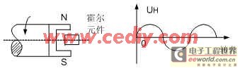

车速传感器是利用霍尔效应的原理制成的。即在半导体霍尔器件中,当磁力线穿过通电的霍尔元件时,会引起霍尔元件电荷的偏移,在元件中引起霍尔电压UH值发生相应变化,形成脉冲,霍尔传感器便会输出转速信号,经放大整形电路输出整齐的脉冲信号,利用单片机的外部计数接口,检测脉冲数,就可以计算出车辆的运动速度。因此,对汽车车速的测量实质上是对转速信号的频率的测量。
图4、霍尔转速传感器
