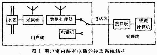

(1)用户室内装有电话,抄表系统结构如图1所示。数据采集通过无线通讯将数据传送给数据处理器,数据处理器通过电话线向管理计算机上报数据。

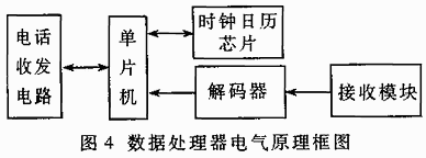

数据处理器是本系统的关键设备。由无线接收和解码部分、时钟日历、8051及外围、电话收发电路、电源等部分组成。框图如图4所示。无线接收模块与发射模块工作在相同频率400MHz上;解码由PT2272完成,工作频率与PT2262相同, 地址编码与PT2262一致。时钟日历芯片DALLAS12887为系统提供准确的百年时钟日历,包括年、月、日、时、分、秒、星期和定时报警信号。
电话收发电路由拨号电路和音频解码电路组成。4-16译码妻MC4514模拟开关4066组成3*4虚拟键盘阵列,由8051控制过按键的开与合,完成将要拔出电话号码和上传数据的编码,并将电话号码和数据送入拨号电路。拨号专用芯片为W91312,晶振频率为3.58MH,接收到管理计算机机端的电话号码后立即拨出。当两端的握手信号完成,确认线路接通后,由8051控制将上传的数据以音频方式输出给管理计算机;音频解码电路的功能是将音频信号解码,以BCD码的形式输出。当数据处理器拨通管理计算机后,管理计算机端回复一个接通握手信号,该信号是音频信号,经交流放大电路放大后,送入音频解码芯片MC145436解码,最后以BCD码的形式送入8051。

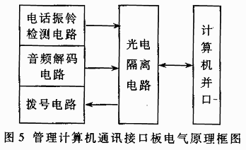

4.3 管理计算机通讯接口板电气部分原理
管理计算机通讯接口板由拨号电路、音频解码电路、电话振铃检测电路、光电隔离电路和电源电路组成,如图5所示。拨号电路和音频解码电路与数数处理器板上的相同。
