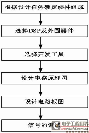

汽车内部噪声智能控制系统的设计过程如图1所示。
图1 DSP智能控制器硬件设计流程图
在器件选型时,要考虑器件之间的相互匹配性,以及器件的供货能力和技术支持等。本设计选用的DSP芯片 TMS320F2812性能如下:采用高性能的静态CMOS低功耗设计技术,主频高达150MIPS(时钟周期6.67ns),支持JTAG边界扫描接口;高效32位高精度CPU;并有最多可达 128K×16的FLASH存储器等。

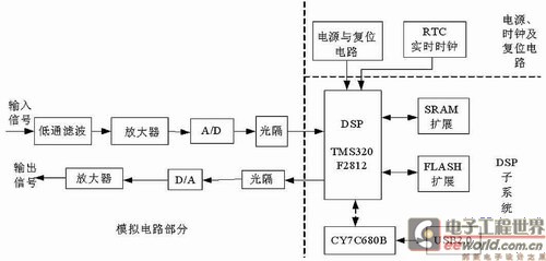

如图2所示,智能控制器主要由模拟电路部分(包括数字信号采集电路和输出信号处理电路)、DSP子系统(包括DSP芯片及外围电路)、电源、时钟及复位电路等构成。下面将介绍几个主要电路的设计。

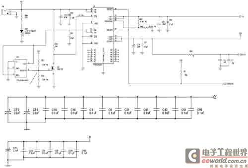

DSP系统对电源的性能(如纹波、上电顺序等)要求较高,因此在本设计选用了线性调压电路芯片 TPS767D301。TPS767D301为双输出低漏电压调整器,其特点如下:每个电源输出都有单独的复位和输出使能控制;具有快速瞬态响应功能;电压输出3.3V/1.8V可调。
采用TPS767D301构成的电源电路从外部稳压电源引入+5V电压,+5V电压经TPS767D301后输出电压为1.8V和3.3V。为减小电源本身对DSP的干扰,在电路中增加了滤波网络,如图3所示。

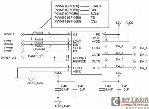

为了实现系统的控制功能,D/A 转换电路中选用四路12位电压输出型DAC TLV5614,它具有灵活的四线串行接口,可以与TMS320 SPI、QSPI和Microwire串行口实现无缝连接。TLV5614的编程控制由16位串行字组成,即两位DAC地址、两个独立的DAC控制位和 12位的DAC输入值。器件采用双电源供电:一组为串行接口使用的数字电源,即DVDD和DGND;另一组为输出缓冲器使用的模拟电源,即AVDD和 AGND。两组电源相互独立且可为2.7~5.5V之间的任何值。双电源应用的好处是DAC使用5V电源工作,而DAC的数字部分使用2.7~5.5V电源,可以和多种接口连接。

在设计中,D/A电路采用了2.5V的参考电压,为了控制方便,在控制D/A时,使用TMS320F2812的GPIOB作为转换芯片控制线,电路如图5所示。

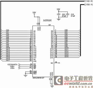

由于该控制系统需要存储大量的数据以备分析和利用,根据DSP与外部存储器之间的“零等待”原则,采用 IS61LV6416-12T扩展F2812的外部存储器,IS61LV6416-12T为64K×16高速CMOS SRAM,3.3V供电,其与TMS320F2812的接口电路如图6所示。

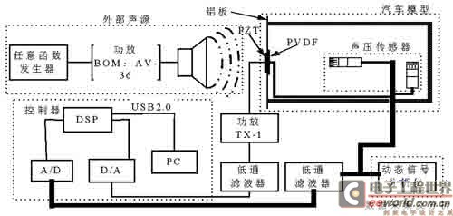

本控制实验系统主要由4部分组成:汽车被控系统模型(含执行器)、外部声源、控制器和信号监视(含传感器),如图7所示。需要说明的一点是:在控制系统中,被控汽车模型包含多块铝板,在此为了表达方便,只画出其中一块。
在实验系统中,采用外部扬声器模拟舱体从外部受到的激励。扬声器发出的声波迫使汽车模型的一个由铝板构成的面发生受迫振动,从而使汽车内部出现较大的噪声;当放置在箱体内部指定位置的声压传感器检测到该处的声压变化,就把最新的声压值向DSP控制器传送,控制器根据此时系统的输入和输出情况,及时做出判断,对系统施加控制,此控制功能是通过粘贴在封闭舱体薄铝板壁上的PZT执行器完成的,因为PZT在控制信号的作用下能够产生振动能量,同样使铝板受迫振动,以此来降低汽车内部指定位置的噪声。
