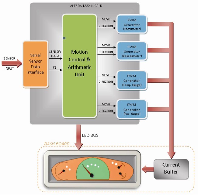

利于基于CPLD的ADS,产品开发人员和生产商可以根据需要从不同的期间中进行选择,而不同担心半导体元件过时的问题。它具有较低的销售价格,支持高端功能,未来扩展余地非常大。其体系结构使用Altera的MAX II CPLD,包括6个模块:串行传感器数据单元、注意动控制和算数单元,以及4个PWM发生器。串行传感器数据单元接收来自传感器的输入,主移动控制和算数单元完成必要的计算,PWM发生器为步进电机所有相位提供合适的控制信号,接受来自主模块的命令(图1)。

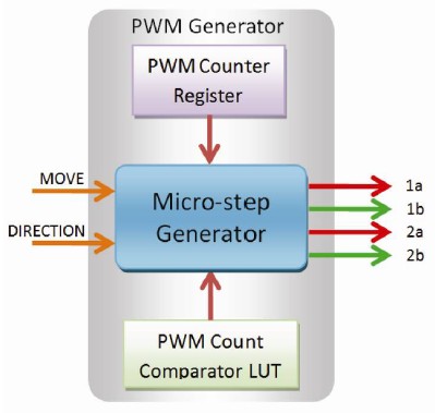

4 个PWM发生器模块驱动指针仪表板步进电机,指示来自不同传感器的数据(图2)。

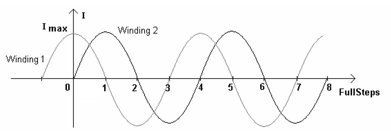

微步进控制功能用于驱动电机,产生平稳的点击旋转。在微步进控制中,点击产生的磁场不是和激励线圈平行,而是有一定的角度。这样,能够在更多的位置产生保持转矩,使转子保持在激励线圈两个极轴之间。激励线圈加电后,产生的磁通量与流过的电流成正比。如果所有激励线圈加电,就可以通过两个绕组电流的矢量和得到电流方向以及磁场。因此,如果步进电机绕组中的电流逐渐增大,那么可以产生激励磁场的一组等距位置,提高电机的步进电机精度。利用这一原理,步进电机的步长被分成转轴实际转动的为补长(图3)。
图3 微步长控制期间的两个正弦电流波形
4个PWM模块向步进电机提供固定占空比的恒定PWM脉冲,使指针按照一定的速度转动,4个步进电机保持恒速转动。它们接收来自移动控制单元的移动命令以及方向输入,在绕组上输入合适的电压,使每个电机在要求的方向上转动一个微步长。
