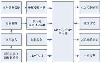

一、系统工作原理
系统采用超高灵敏度酒精传感器,超低功耗单片机系统,自动探测酒精浓度的方法,可以防止驾驶人员逃避检测,以判断驾驶员是否是酒后开车,系统总体设计如图1所示。该系统可放置在汽车仪表盘位置,当司机发动汽车时,探测控制仪启动,此时发动机处于被锁状态,汽车无法启动。酒精传感器加热后,探测控制仪对酒精传感器探测的气体信号进行检测。由于酒精含量与酒精传感器检测后产生的电压信号成特定的比例关系,因而可根据电压信号进行酒精含量的判断。检测到的信号经过放大和滤波之后,通过单片机内置的12位ADC转换为数字信号,由单片机对此信号进行处理判断,假设酒精含量没有超标,LCD显示屏幕显示当前酒精浓度,同时正常指示灯亮起,控制继电器不起作用,汽车随之启动;反之,则进行声光报警,控制继电器切断点火装置电源,驾驶人员无法启动汽车,从根本上实现控制酒后驾车。汽车启动后,控制仪随即进入低功耗状态,只有酒精浓度探测电路一直工作,一旦驾驶人员驾驶过程中饮酒,控制仪立即恢复到正常工作状态。

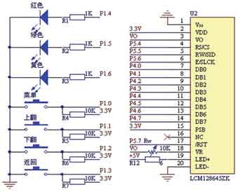

3 指示灯和液晶显示电路
指示灯电路有红绿黄三个指示灯,红灯是电源指示灯,工作时亮;绿灯是检测提示灯,因为酒精探头需要一定时间加热,才能达到理想的灵敏度,加热时间到,绿灯亮,表示可以进行浓度探测;黄灯为报警指示灯,黄灯不亮,表示可以行车;当黄灯亮时,表示酒精浓度超标,不可以驾驶,同时黄灯闪烁的频率越高,酒精浓度越高。
液晶显示电路用来显示测定得到的酒精的浓度。液晶显示电路采用LCM128645ZK,这是一款低功耗的点阵图形式LCD,可以工作在3.3V供电的情况下,显示格式为128(列)×64(行),具有多功能指令,内部带有中文字库,既可以工作于串行方式又可以工作于并行方式,很容易与16位的单片机相连。本系统中与单片机的连接采用并行工作模式,如图4所示。
图4 键盘显示和指示灯电路图

因为单片机有足够多的I/O引脚,因此系统的键盘电路采用独立式键盘,如图4所示。采用中断的方式工作,可以设定酒精探测控制仪的系统参数,比如设定的报警的酒精浓度等。

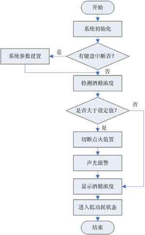

三、软件设计
软件部分根据系统功能进行模块化编程。控制仪主程序流程图如图5所示,实现酒精含量检测、酒精含量是否超标判别、酒精含量显示、声光报警等功能。系统初始化后,对酒精传感器进行加热,自动进入测量状态,然后采集酒精含量电压信号,与设定的精度浓度进行比较,如果高于这个浓度,则显示该浓度,并进行声光报警,同时切断点火电路,驾驶人员不能发动汽车;如果低于这个浓度,则显示所测的浓度,同时启动发动机。
