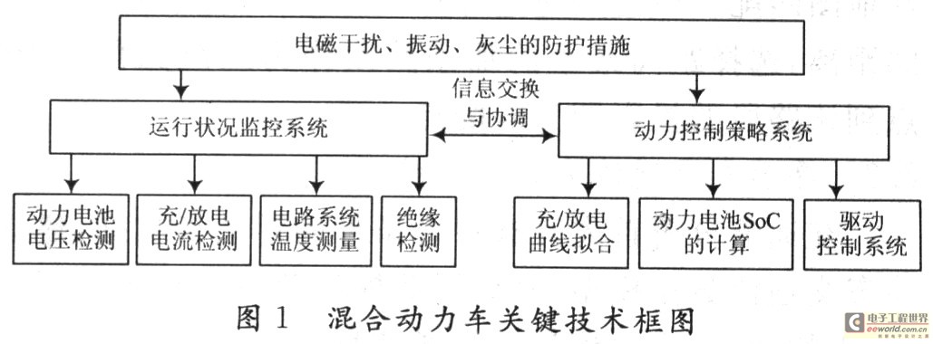

实现混合动力车共有三个关键因素:能够对汽车运行状态详细监控的系统;分析监控系统所获取的信息,并发出相应的控制命令;相比一般电子系统,混合动力车电子控制系统工作在车内非常恶劣的环境,电磁干扰、振动、灰尘等都会造成技术上的瓶颈,如图1所示。

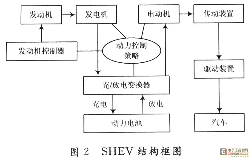

混合动力电动汽车由发动机和蓄电池共同提供动力,发动机和电动机可进行不同组合得到不同的驱动方案,如:串联、并联及混联。整车性能的好坏不仅与发动机和电动机等部件有关,还与其控制策略和优化方法有关。按照能源组合的方式,混合动力电动汽车可按动力驱动方式分为串联式混合动力电动汽车(SHEV)和并联式混合动力电动汽车(PHEV)。本文研究对象是SHEV。SHEV的特点适合城市行驶中频繁起动、加速和低速运行工况,可使发动机在最佳工况点附近稳定运转,通过调整蓄电池和电动机的输出来达到调整车速的目的,从而提高在复杂工况下行驶的车辆的燃油经济性,同时降低排放。在电池的荷电状态(SOC)较高时还可以关闭发动机,只利用电机进行功率输出,使发动机避免在怠速和低速工况下运行,提高发动机的效率,减少有害物质的排放。SHEV的结构如图2所示。

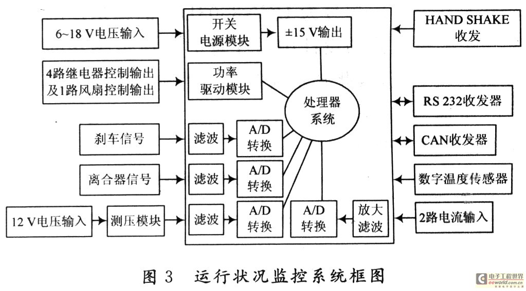

3 运行状况监控系统
“运行状况的监控系统”具备采集动力电池的电流、电压、温度,以及车辆的刹车信号、离合器压力信号、行车速度等,准确地获取这些信号是实现混合动力驱动汽车的关键所在。图3是“运行装况监控系统”的一个结构框图。该系统采用两片TLE4275和一片LM2577作为系统的供电模块,输入电压为6~18 V,可满足车辆启动和特殊情况下导致的蓄电池输出电压不稳定而导致的监控系统瘫痪。

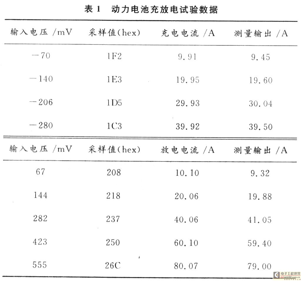

动力电池充放电的大电流的测量可采用两种方式,最常见的就是采用霍尔传感器。因此选择合适的霍尔传感器是精确测量电路的关键。霍尔传感器的磁场灵敏度或者称磁场的开起点要与电机型号和结构相匹配。不同的电机型号和不同的电机设计结构转子磁场有不同的磁场分布和磁场分布涨落。如果霍尔传感器的磁灵敏度太高或者太低,由于转子磁钢和磁钢缝隙磁场分布的不规则涨落,会导致位置传感器给出错误的信号。此外,还要考虑霍尔传感器芯片的抗静电能力,霍尔传感器芯片的抗浪涌电压或抗浪涌电流能力。本文研究的系统采用型号为UGN3503UA的霍尔传感器。在测量电路的设计中需注意的是该传感器的输出为毫安级电流,因此必须选择合适的输入电阻将其转化为电压信号,并采用精度较高的放大、采样电路。表1是本系统的一次实验结果。
