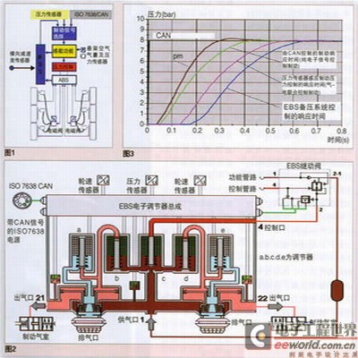

2.制动原理
(1)如图1所示,当牵引车配备符合ISO7638标准的CAN信号时,则EBS系统首先按图2所示通过CAN信号直接传入EBS电子调节器,EBS通过a、b、c、d、e调节器实施制动,其中调节器c是和控制口4相联系的,当接受到控制信号时立刻打开进气阀门,使得供气口1的气压迅速经过b、d调节器流向阀腔,并从出气口21、22分别进入制动气室实施制动,同时EBS依据左、右轮速传感器压力传感器的信号进行计算分析,并通过调节器b、d随时控制气压流量,且由调节器a、e适时排放气压,以完成ABS的制动功能,该模式的为纯电子信号控制制动,主挂制动更加协调而且响应时间最短(如图3所示)。
(2)如图1所示,当牵引车不具备CAN功能时,则制动信号由牵引车控制管路经紧急继动阀,再由紧急继动阀传输到EBS的压力传感器,最后由压力传感器压力将压力信号转换为电信号实施制动,该模式的为气—电联合控制制动,主挂制动协调性及响应时间略次于CAN信号制动(如图3所示)。
(3)如果牵引车不能提供提供符合lSO7638的标准电源,则制动信号由牵引车控制管路经紧急继动阀,再由紧急继动阀直接通过气压控制EBS实施制动,该模式为EBS的备用气压控制制动,主挂制动协调性及响应时间类似于常规制动系统(如图3所示)。因此,该模式仅是在EBS处于不工作或故障情况下的一种冗余制动。
(4)如图1所示, EBS通过横向减速度传感器获得侧倾信号,当车辆临近侧翻倾向时,EBSA即实施制动,并对左、右车轮实施不同的制动力,以避免翻车事故发生,此功能对于液罐、集装箱等高重心的车辆显得尤其重要。

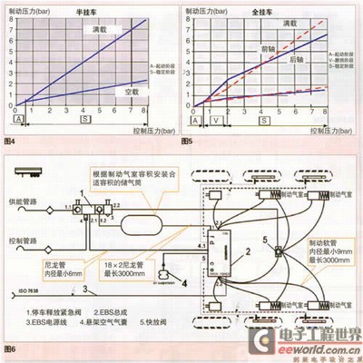

(5)如图1所示,EBS通过空气气囊及压力传感器获得载荷信号,计算并根据不同车辆类型和载荷状态调节制动特性(如图4、5),即所谓的感载制动功能,可提高车辆的制动稳定性和舒适性。
3.安装
安装如图6所示,EBS总成2应固定在挂车后桥上方的合适位置,且固定时必须保证总成的左右前后位置符合要求,其1口与储气筒相连,2.1和2.2口分别连接至车辆的左右制动气室;停车释放紧急阀1同时具有紧急继动、紧急停车释放及驻车制动三项功能,其1.1口接供能管路,4口接控制管路,2.1口接EBS的4.1口,1.2口连接储气筒,2.2口连接快放阀5;EBS电源线3的插头安装在前边框上,后端直接连接至EBS;悬架空气气囊4连接至EBS总成的5口,其它需要注意的事项如下:
(1)储气筒容积必须符合不同配置车辆的要求(对于三轴半挂车建议采用100L以上容积的储气筒);
(2)储气筒到EBS进气口的管路应加大口径并尽可能的缩短(建议采用18×2尼龙管,最长3000mm),且到EBS控制口的管路内径最小为6mm;
(3)从EBS到各制动气室的制动软管建议内径最小9mm,最长3000mm。

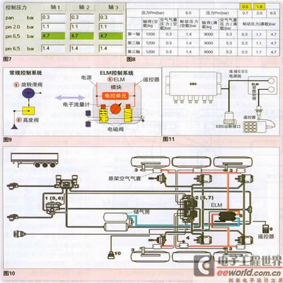

(1)由于EBS具有感载、防侧翻和越前调节功能,故EBS安装后必须通过软件对其进行参数设置。EBS在设置之前必须提供挂车的重心高度、轴距及空、满载两种状况的总重和轴荷,同时需提供符合标准要求的车轴型号参数及轮胎、制动气室的参数等,并进行计算获得如图7所示的数据(注:本文列举的所有计算参数仅作为参考),然后根据EBS系统提示输入相应的参数值。
(2)根据不同需要的运输,EBS可以对挂车进行制动越前调节,通常情况EBS允许制动越前调节量不超过0.2bar,如图8所示,将pm=0.7bar降为0.5bar,将pm=2.0bar降为1.8bar;经过参数设定后的车辆将在pm=0.5bar时开始制动,在pm=1.8bar时达到减速度12%,从而实现0.2bar的越前调节;但减速度达到55%所需要的压力仍然为pm=6.5bar,以确保车辆制动安全。

2.控制原理
如图9左侧所示常规控制系统是由旋转滑阀和高度阀组成,其中旋转滑阀具有高度调节功能,高度阀具有车辆极限高度限位及左右悬架气压平衡功能,只有两种阀同时安装时,才能实现控制悬架的一般控制。图9右侧ELM则完全集成前两种阀的功能,其通过两只电磁阀联合控制左、右空气气囊,且中间设有可准确控制的电子流量计,ELM可以通过本身的电控单元对空气悬架实现智能化的电子控制,利用遥控器即可完成上限、行驶、下限的高度设定,ELM还可以根据运输货台的不同,通过控制气压流量而准确设定任意高度和两种记忆高度,使车辆更加方便的装卸货物。
3.安装
(1)ELM的气路连接如图10所示,蓝色管路为从储气筒连接至ELM的供气管路,红色管路为ELM前后出气口连接至左右悬架空气气囊的控制管路,因而气路安装较旋转滑阀和高度阀更为简单。
(2)电路连接如图11所示,ELM通过来自EBS诊断口的Y型诊断线获得电源(Y型电源线另一端口为EBS诊断接口),ELM通过带接口的遥控器线与遥控器相连接。
