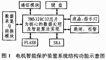

国内的电动机保护装置种类繁多,但随着现代大中型电动机对保护要求的不断提高和VLSI技术的不断进步,传统的基于热敏电阻、机械式继电器电子式等保护模式均因可靠性不高,容易出现误操作等缺点已不能满足需要;而以单片机为核心的数字或保护装置的运算速度不高、资源有限、数据处理能力和可扩展性不好等问题日益突出。新的相关理论和技术(如小波变换、自适应保护、故障诊断、模糊整定等)的出现加速了高性能和综合型微机保护的发展,但这不仅要求更高性能的CPU(如近年飞速发展的系列DSP芯片)的支持,而且还要有与之相适应的外围存储器的支持。鉴于此,笔者在开发基于DSP的大中型智能电动机保护装置(系统结构功能如图1)时,在外扩存储器方面采用了AMD公司生产的Flash芯片Am29F010B。该Flash memory因容量大、体积小、功耗低、成本低等优点而被广泛应用于消费类电子、军事、航空航天等领域。
它可以在线更新,并具有较高的灵活性,因而可与高性能CPU芯片TMS320C32达到良好的配合,从而可显著提高系统性能和可靠性。

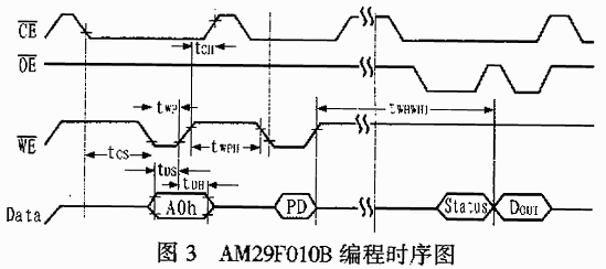

OE,WE:分别为读、写控制线。图3给出了对FLASH编程时,CE、OE和WE的状态时序。
其中,PD为编程数据,tch为CE持续时间,tcs为CE建立时间,tDS为数据建立时间,tDH为数据维持时间,twp为写脉冲宽度。
