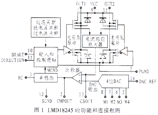

LMDl8245主要由断路放大器、电流感应放大器、4位DAC、比较器、单稳态及保护电路等部分组成,其功能和连接框图如图1所示。下面简单介绍主要模块的工作原理。
(1)断路放大器
断路放大器通过管理功率桥中的反馈驱动开关来控制和限制电机线圈中的电流。功率桥由4个固态功率开关管(S1,S2,S3,S4)和4个H配置连接的二极管组成,如图2所示。控制电路检测电机线圈电流并和门限电流相比较。当电机线圈电流保持在门限电流以下时,桥对面的一个源开关和一个关断开关使得供电电压加在线圈上,同时线圈电流快速增加到1/cc/R(R为线圈电阻)。一旦线圈电流超过门限电流,控制电路就关闭关断开关一个固定的关断时间。在关断期间源开关和对面上位二极管将线圈短路,同时线圈电流续流并以指数衰减到零.在关断时间的最后,控制电路将另一关断开关打开.并且线圈电流再次快速增加到I/cc/R。重复上述过程可以实现电流浪涌动作,从而将线圈电流限制在门限电流.且只有当线圈电流达到门限电流时浪涌电流才会发生。
(2)数/模转换器(DAC)
DAC的作用是在VOACREFD/16处浪涌设置门限电压,其中D是与加在M4一M1上的二进制数相等的十进制数,M4是最高位。在要求更高的应用中,外部:DAC能够驱动DAC REF输入。DAC REF的最大直流电压是12V,VDAC REF的合适电压范围是0V"5V。
(3)比较器、单稳态及线圈电流浪涌门限
引脚CS OUT上电压超出DAC的输出电压时,比较器触发单稳态,单稳态一旦被触发就给控制逻辑提供关断脉冲。在关断脉冲期间,功率轿使电机线圈短路,从而引起线圈中的电流续流并衰减到零,通过连接在RC和地之间的一个并行阻容网络,可将关断及脉冲时间设置为1.1RC秒。综上所述不难得出线圈电流约为((VDAC REF D/16)/250%26;#215;10-6%26;#215;RS)时发生浪涌。
