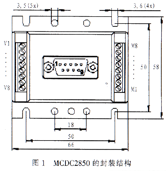

1 MCDC 2805引脚功能及内部结构
MCDC 2805的封装结构如图1所示。其中,左侧V1为RS-232 TXD(RS-232发送端);V2为RS-232RXD(RS-232接收端);V3为AnalogGND(模拟地);V4为FaultOutput(故障输出端);V5为AnalogInput(模拟输入端);V6为+24V(电源正极);V7为GND(地);V8为Input3(第三输入端)。中间是9针D型串口,其中2号是RS-232 RXD(RS-232接收端);3号是RS-232 TXD(RS-232发送端);5号是GND(地)。右侧M1为Input#5(第五输入端);M2为Input #4(第四输入端);M3为Channel A(编码器A通道);M4为Channel B(编码器B通道);M5为VCC(+5V)(系统提供+5V);M6为SignalGND(信号地);M7为Motor+(接电机正极);M8为Motor-(接电机负载)。其中,故障输出端V4也可通过设置来实现下述功能:数字信号输出端;限位开关输入端;转向控制输入端。而且,当V4设置成输入状态时,在输入信号连接到此端口前,使用REFIN和DIRIN指令进行设置,并用EEPSAV指令进行保存。

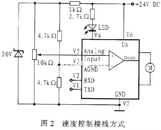

2.1 模拟速度控制模式
这种工作模式通过模拟输入端(V5)输入给定速度的电压信号,无需使用RS-232串口,但可以通过它来改变系统设置。通过电位计输入给定速度信号是比较简单的速度控制方式,如图2所示,模拟地(V3)与电源地(V7)不共地,RS-232串口可以使用。但是,由于信号输入部分采用差分放大输入方式,因此,若信号输入端(V5)处于悬空状态,将会产生约2V的电压,所以必须将输入端用小阻值电阻器跨接到模拟输入地端,或置于与模拟输入地(V3)相同的电平上。
由于TXD端电压变化,精度不是非常精确。因此,通常使用RS-232串口进行数字方式输入,可以得到更为精确的控制模式。
