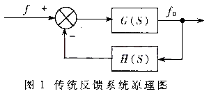

将三相电路电压信号及电流信号经过电压互感器和电流互感器变成幅值为-5V"+5V的交流输入信号,为了使采样频率"跟随"输入信号频率的变化,一般采用图1所示的传统反馈系统。
由图1可知:
△f=f(s)/1+F(s)
其中,F(s)=G(s)H(s)
=[k(1+STa)(1+STb)]/[Sn(1+ST1)(1+ST2)](1)

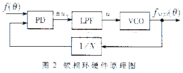

图1所示的控制环节可以很方便地用锁相环硬件电路来实现,其原理如图2所示。图中,PD为相差比较器,其传递函数为ud=kp%26;#183;△θ;VCO为压控振荡器,其传递函数为fVCO=(kvuc)/s.
取LPF(低通滤波器)的传递函数为:

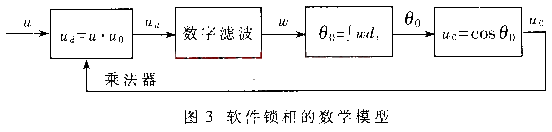

软件锁相原理是用计算机软件实现上述锁相过程。将图2的分频系数N取1,设输入u=Mcosθ,输出u0=M0cosθ0,其中θ和θ0是随时间而变化的量,则:
ud=Mcosθ%26;#183;M0cosθ0=(MM0)/2[cos(θ-θ0)+cos(θ+θ0)](4)
式(4)中第二项是一个倍频的交流成分,若θ-θ0是常量,第一项则为直流成分。而且,若θ-θ0接近于-π/2,则cos(θ-θ0)=sin(θ-θ0+π/2)≈θ-θ0+π/2。故对于ud的直流成分来说,模拟相乘器相当于一个相位的减法器。 在压控振荡器中,因频率可以是变量,故它们不是简单的乘以时间的关系,而是对时间的积分。除压控振荡器的积分作用外,滤波器环节中还需有积分项,这样才可以使ud的直流成分稳定为0,从而θ-θ0。的差可以稳定为π/2。uc的值由滤波器中的积分项保持作用维持。另外,滤波器中若只有积分项,将出现等幅振荡,故需要增加一个比例项。其数学模型如图3所示。
数学模型中,除u的输入采样要利用A/D转换接口硬件外,相乘器、滤波器和压控振荡器等可全部由程序中的算法来仿真。如果需要输出u0,还需要D/A接口电路。在柴油发电机组监控系统中,不需要输出u0,可以直接在程序中引用锁相环中的各个变量参与下一步的数据处理。
