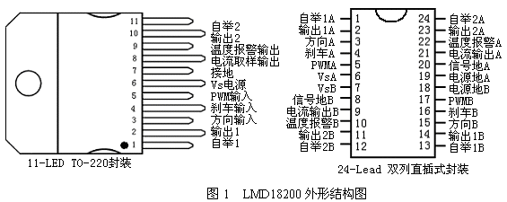

3、 内部结构和引脚说明
LMD18200外形结构如图1所示,内部电路框图2如图所示。它有11个引脚,采用TO-220和双列直插式封装。
各引脚的功能如下:
引脚
名称
功能描述
1、11
桥臂1,2的自举输入电容连接端
在脚1与脚2、脚10与脚11之间应接入10uF的自举电容
2、10
H桥输出端
3
方向输入端
转向时,输出驱动电流方向见表1。该脚控制输出1与输出2(脚2、10)之间电流的方向,从而控制马达旋转的方向。
4
刹车输入端
刹车时,输出驱动电流方向见表1。通过该端将马达绕组短路而使其刹车。刹车时,将该脚置逻辑高电平,并将PWM信号输入端(脚5)置逻辑高电平,3脚的逻辑状态决定于短路马达所用的器件。3脚为逻辑高电平时,H桥中2个高端晶体管导通;3脚呈逻辑低电平时,H桥中2个低端晶体管导通。脚4置逻辑高电平、脚5置逻辑低电平时,H桥中所有晶体管关断,此时,每个输出端只有很小的偏流(1.5mA)。
5
PWM信号输入端
PWM信号与驱动电流方向的关系见表1。该端与3脚(方向输入)如何使用,决定于PWM信号类型。
6、7
电源正端与负端
8
电流取样输出端
提供电流取样信号,典型值为377 %26;micro;A/A。
9
温度报警输出
温度报警输出,提供温度报警信号。芯片结温达145℃时,该端变为低电平;结温达170℃时,芯片关断。

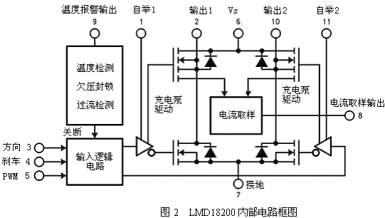

LMD18200工作原理:
内部集成了四个DMOS管,组成一个标准的H型驱动桥。通过充电泵电路为上桥臂的2个开关管提供栅极控制电压,充电泵电路由一个300kHz左右的工作频率。可在引脚1、11外接电容形成第二个充电泵电路,外接电容越大,向开关管栅极输入的电容充电速度越快,电压上升的时间越短,工作频率可以更高。引脚2、10接直流电机电枢,正转时电流的方向应该从引脚步到引脚10;反转时电流的方向应该从引脚10到引脚2。电流检测输出引脚8可以接一个对地电阻,通过电阻来输出过流情况。内部保护电路设置的过电流阈值为10A,当超过该值时会自动封锁输出,并周期性的自动恢复输出。如果过电流持续时间较长,过热保护将关闭整个输出。过热信号还可通过引脚9输出,当结温达到145度时引脚9有输出信号。

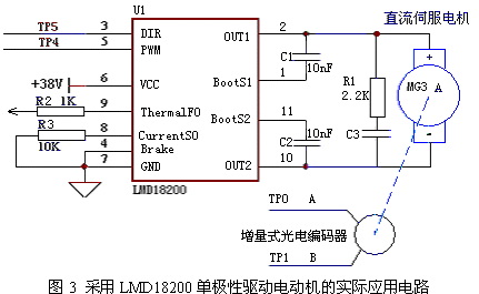

4、 典型应用
LMD18200典型应用电路如图3所示。
LMD18200提供双极性驱动方式和单极性驱动方式。双极性驱动是指在一个PWM周期里,电动机电枢的电压极性呈正负变化。双极性可逆系统虽然有低速运行平稳性的优点,但也存在着电流波动大,功率损耗较大的缺点,尤其是必须增加死区来避免开关管直通的危险,限制了开关频率的提高,因此只用于中小功率直流电动机的控制。本文中将介绍单极性可逆驱动方式。单极性驱动方式是指在一个PWM周期内,电动机电枢只承受单极性的电压。
该应用电路是Motorola 68332CPU与LMD18200接口例子,它们组成了一个单极性驱动直流电机的闭环控制电路。在这个电路中,PWM控制信号是通过引脚5输入的,而转向信号则通过引脚3输入。根据PWM控制信号的占空比来决定直流电机的转速和转向。采用一个增量型光电编码器来反馈电动机的实际位置,输出AB两相,检测电机转速和位置,形成闭环位置反馈,从而达到精确控制电机。
