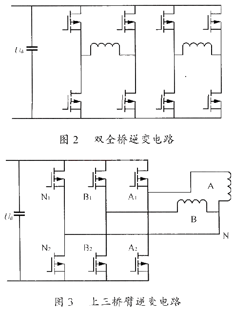

普通全桥逆变电路每相由4只功率开关器件组成,两相绕组共需8只功率开关器件,如图2所示。同半桥逆变电路相比,功率开关器件数量比为2:1,结构上变得复杂,在稳定性和经济适用方面都不如半桥电路。但是,全桥逆变电路不再需要对称正负输出电源,而只需要单路稳压电源即可。两相绕组的电流也不再对电源形成大的干扰。同时全桥电路的直流电压利用率也比半桥电路要高。
鉴于开关器件的数目较多,在实际应用中将图2中中间两只桥臂合二为一,成为两套绕组的公共桥臂,就得到了图3所示的两相三桥臂全桥逆变电路。其中的公共桥臂分别同左、右桥臂组合,构成两相全桥逆变。
两相三桥臂全桥逆变电路继承了全桥逆变电路的优点,同时有效地减少了开关器件的数目。在直流电压Ud相同的情况下,其输出电压值可达到全桥电路的70%以上。在逆变桥结构上,两相三桥臂电路同三相半桥逆变电路完全一致,因此,容易从已有的六单元功率模块移植过来使用,其输出也可在三相同两相之间灵活转换。而目前三相逆变电路用的六单元功率模块的发展已经颇为成熟,尤其是在小功率应用场合。
