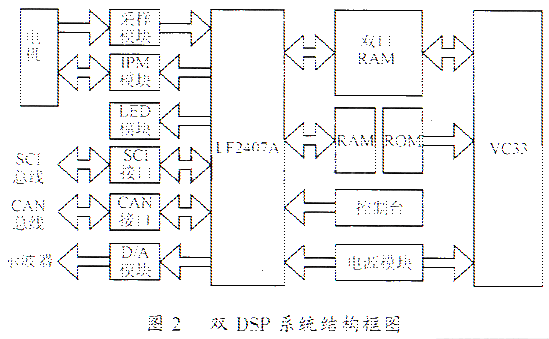

控制平台结构框图如图2所示。
电机由IPM来驱动,霍尔元件检测相关物理量,通过信号调理电路给A/D转换器,转换结果由LF2407A存储于双口RAM中,并由VC33读取用于计算。调理的同时保护电路也进行相应的检测,在意外状况发生时随时切断触发信号。VC33将获取的数据进行分析和计算,所有的数据处理都由VC33完成,只将计算结果反馈给LF2407A,并由此产生相应的控制信号,通过接口电路来控制IPM工作。同时预留了D/A及串口输出等相关外围电路,用于实现显示、检测、与其它系统通信等各项功能。LF2407A和VC33优势互补,并行工作,控制周期的长短主要取决于算法实现时间。原有的控制软件(以C32为控制平台)需要100μs左右,在采用了新的控制平台后,整个控制周期减小到20μs左右。

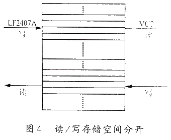

首先,冲突可能发生在同时写同一个存储单元。在数据写的时候采用如下措施可以避免这种情况的发生:如图4所示,将读/写的存储空间独立开来,显然LF2407A和VC33在写的时候就不可能产生冲突,避免了等待的发生。

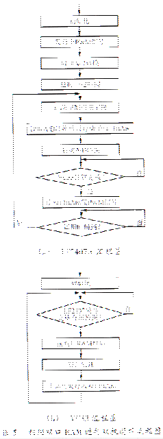

由于两个DSP并不同步工作,所以,LF2407A可以采样尽可能多的数据并保存,VC33只选用最新的数据用于计算,这样就能保证数据的冗余。程序流程如图5所示。
