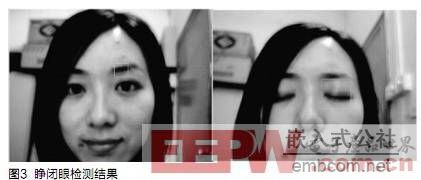

  实验一:正样本582张闭眼图片,归一化为24×24,负样本1285张睁眼图片,正负样本如图1、图2所示,实验结果如图3所示。
  从实验结果可以看出睁眼图片中把眉毛误检为闭眼图片,原因是负样本数量和种类少,导致误检率高。

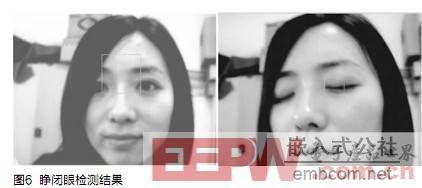

  实验二:正样本582张闭眼图片,与实验一相同,负样本2300张,其中除了实验一中的负样本,还包括从负样本截取软件中收集到的误检图片。添加的负样本如图5所示。
  实验结果如图6所示。
  从实验结果可以看出睁眼图片中把两内眼角以外一定范围误检为闭眼,说明负样本的种类还是没有达到要求。所以继续利用负样本截取软件收集误检到的图片作为负样本。

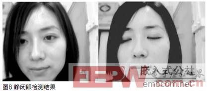

  实验三:正样本582张闭眼图片,与实验一相同,负样本为2965张,其中除了实验二中的负样本,还包括从负样本截取软件中收集到的误检图片。添加的负样本如图7所示。
  实验结果如图8所示。
  从实验结果中可以看出利用最终的负样本训练生成的分类器能有效的区分出睁眼和闭眼状态,误检率大大降低,说明这样的负样本选择方法行之有效。
