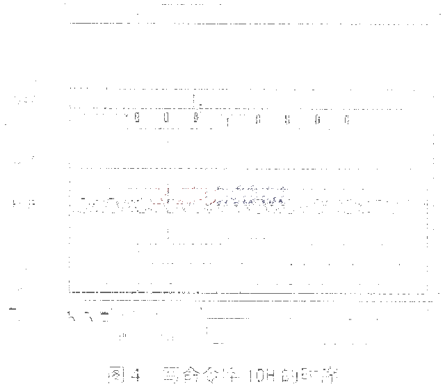

至于编程和调试,建议使用C语言,这已是潮流所趋。我们这个系统的工作方式类似于两个任务并发执行,每个通道最多一次要转换1800个数据供分析,用汇编来写程序是力不从心的。而对于AD7715的编程,一个好的调试工具是必须的,特别需要能观察时序的手段。图3~图5是逻辑分析仪采取的波形,分别是自校准时序、写命令时序和一次完整转换后读取16位结果的时序。

writereg(0x10);/*下面写设置寄存器*/(写入时序见图4)
