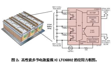

凌力尔特(Linear)公司的LTC6802可处理大型电池组的数据采集任务,而且特别适合于锂离子电池。LTC6802可与一个包括多达12个单独电池的电池串中的每个电池直接相连。通过一个独特的电平移位串行接口把多个LTC6802器件串联起来(无需使用光耦合器或光隔离器),可实现长串串接电池中每节电池的精准电压监视。当把多个LTC6802器件串联起来,它们就能够同时工作,快速而准确地完成电池组中所有电池的电压测量。电压测量准确度高于99.75%,且一个电池组中所有电池的电压测量都能在13ms的时间之内完成。可每节电池均进行了欠压和过压条件监视,并提供一个相关联的MOSFET开关,用来对过充电电池进行放电。
每个LTC6802通过一个支持广播和编址命令的1MHz串行接口进行通信。另外,该器件还包括两个热敏电阻输入、两个GPIO线和一个5V稳压器。该器件对充满挑战性的汽车环境进行了特殊的考虑。LTC6802专为在工业温度范围内工作而设计,具有高 ESD、EMI和噪声免疫力,并内置诊断和自测试功能。
这款高集成度、高性能多节电池监视IC解决了当今先进电池系统所面临的诸多问题。由于可在整个工作温度范围内进行高精度的电压测量,它使得电池能在其整个可用SOC范围内使用,不用担心电池会超出这些限值。这种鲁棒性将使该器件能够在汽车环境中可靠地工作。此外,高集成度还可使电池系统满足苛刻的成本、空间和可制造性约束条件。
