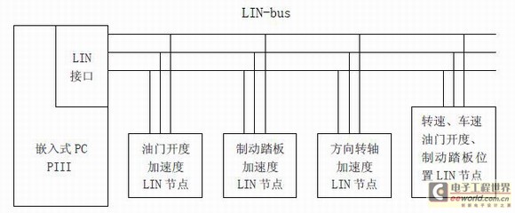

系统主节点为嵌入式PC机,配置PIII处理器、触摸屏提供交互式界面,主节点PC机完成数据库的建立、更新,智能控制程序运行和对LIN子节点的通讯管理。交互式界面提供路段、路况、测控时间等选择,对驾驶状态的等级提示和报警等。
主节点经过LIN接口板连接到四个LIN子节点,LIN子节点以MM908E625为核心,对加速度、发动机转速、车速、节气门开度和制动踏板位置等物理量进行检测和信号预处理,其中第一、二、三子节点对方向盘的转向轴、油门踏板和刹车踏板加速度传感器Low-G信号独立处理。第四个LIN子节点对发动机转速、车速、节气门开度和制动踏板位置,发动机转速、车速采用霍尔脉冲式传感器,节气门开度、制动踏板位置采用霍尔线性传感器。
实验表明:加速度信号更能反映汽车驾驶者在正常驾驶和疲劳驾驶时,对车辆的方向盘的转向轴、油门踏板和刹车踏板这三个关键部件的操控效果的不同,正常驾驶时加速度信号的输出电压在中心点电压±0.5V变化,而疲劳驾驶时加速度信号的输出电压在中心点电压±1V变化,且加速度信号变化的频度大于正常驾驶的情况。
第四个LIN子节点的测量信号作为模糊控制器的输入限定条件。
硬件系统结构框图如图(1)所示:

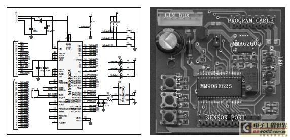

(1).速度计LIN子节点原理图(2)及加速度测量模块图(3):
图(2)LIN子节点原理图图(3)测量模块
(2).加速度计LIN子节点的设计及结构安装:
MMA6260Q为XY双轴向传感器,为保证获得较理想的加速度测量,加速度计设计成带LIN接口,物理尺寸为5X5X2CM的测量模块,直接安装在油门开度踏板、制动踏板和方向转轴上。油门开度踏板和制动踏板测量模块垂直安装,确保X轴方向可测量踏板的加速度信号,Y轴方向测量车辆运行中平均震动信号。方向转轴测量模块水平安装,确保XY轴方向可测量方向盘转向的加速度信号。

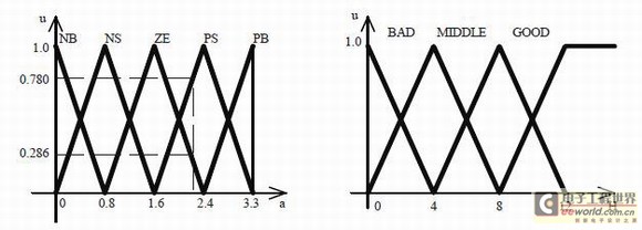

1.糊化过程
设油门开度模糊控制的输入量分别为油门开度s,发动机转速n、车速v和油门开度加速度a。将加速度划分成“负大NB”、“负小NS”、“零ZE”、“正小PS”、“正大PB”五个等级(即五个模糊子集)。控制器的输出为对车辆的驾驶状态的优劣(以H表示),分为“好GOOD”、“中MIDDLE”、“差BAD”三个等级。为了实现模糊化,确定油门开度加速度a模糊子集的隶属度函数如下图(4)所示。为了按照一定的语言规则进行模糊推理,确定输出量即反映驾驶状态的优劣的隶属度函数如下图(5)所示。
图(4)加速度a隶属度函数图图(5)驾驶状态隶属度函数图

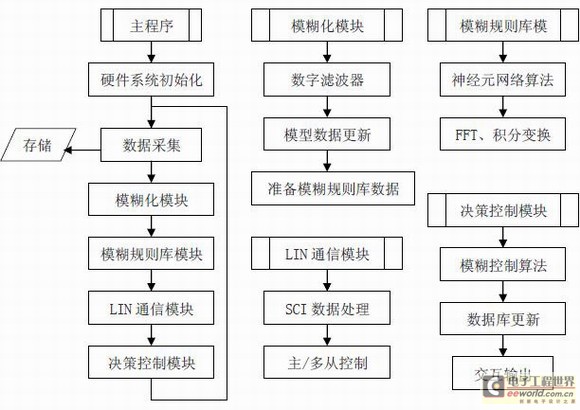

(1).PC机程序设计:
PC机程序用C语言编写,完成数据库的建立和维护、对LIN-BUS网络的管理、模糊控制器算法和规则的运算、交互界面的输入输出控制。软件框图如图(6)所示。
图(6)PC机软件框图

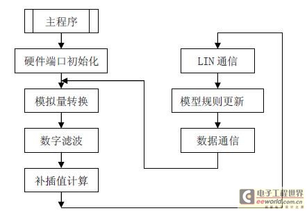

(2).测量模块程序设计:
测量模块是以MM908E625单片机为核心的数据采集器,程序用CodeWarrior3.1CW-HC083.0设计,测量模块软件框图如图(7)所示。
图(7)测量模块软件框图
