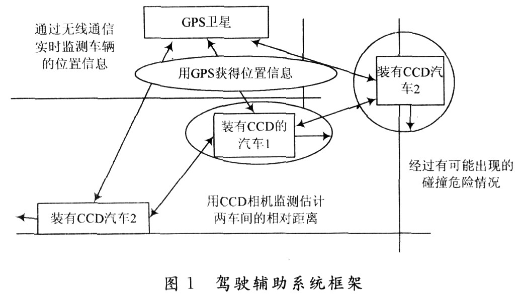

图1所示为基于ITS的驾驶辅助系统原理示意图,它主要由GPS和CCD相机探测模块、通信模块和控制模块等组成。其中,GPS和CCD相机探测模块通过GPS接收机接收GPS卫星信号,求出该车的经纬度坐标、速度、时间等信息,利用安装在汽车前部和后部的CCD相机,实时观察道路两旁的状况;通信模块可以发送检测到的相关信息并在相互靠近的汽车之间实时地传输行驶信息;控制模块可以在即将出现事故的时候做出主动控制,从而避免事故的发生。

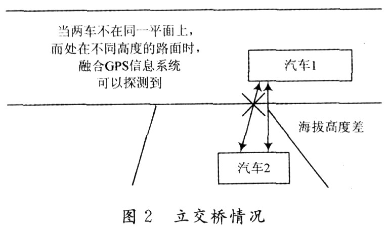

为了反映车间的距离位置信息,这里将地理信息系统(GIS)中的道路信息融入GPS定位数据系统,构成融合GPS信息系统。在GIS中,为了真实地反映地理实体,记录的数据不仅包含实体的位置、形状、大小和属性,还记录了实体间的相互关系,这样结合能够很好地满足本系统的需要。因此,GPS卫星传递的位置信息不仅包括汽车所处的经度和纬度,还包括海拔高度以及车辆间的位置关系,这样就能够更为精确地表示出汽车所处的地理位置,避免两车间信息传递出现“立交桥情况”(如图2),不会使汽车做出错误判断,而导致不必要的状况发生。

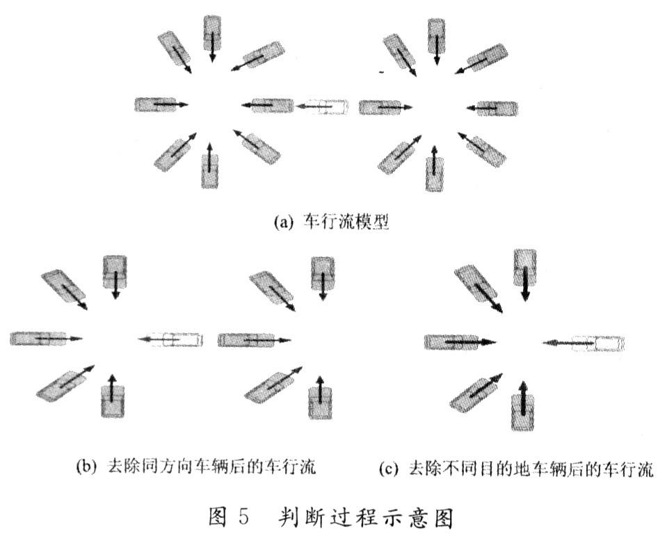

若要使驾驶辅助系统安全可靠地运行,汽车间重要行驶信息的传递是关键,如何确定与本车进行通信的汽车更是基础。判断过程如图5所示,分为4个步骤。
(1)假设这是一个从四面八方行进的车行流模型(如图5(a)所示);
(2)与本车同方向行驶的目标车对本车没有威胁,因此从候选对象中去除(如图5(b)所示);
(3)本车行驶目的地不同的车辆也从候选对象中去除(图5(c)所示);
(4)把余下的车辆当作通信候选对象。
在判断车辆行驶方向的过程中,分析GPS传递过来的信号,通过车辆的位置改变来判断汽车行驶方向;并且在汽车内部,安装陀螺传感器可直接检测出汽车前进的方向。当两个信息所显示的行进方向相同时,就按以上去除规则进行通讯候选车辆的排除;当两个信息所显示的行进方向不同时,则保留作为通讯候选车辆。剩下的候选通信车辆,通过GPS接收机接收GPS卫星信号,求出该车的经纬度坐标、速度、时间等信息。由这些信息可以算出车辆之间的距离,车辆间靠近速度等参数,将距离最近和靠近速度最快的汽车作为通信对象。
