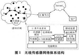

无线传感器网络体系结构如图1所示,通常包括传感器节点、汇聚节点(sink node)、外部网络和用户界面。大量传感器节点随机部署在感知区域(Sensor field)内部或附近,能够通过自组织方式构成网络,传感器节点将采集到的数据沿着其他传感器节点逐跳进行传输,在传输过程中所采集的数据可能被多个节点处理,经过多跳路由后到汇聚节点,再由汇聚节点通过外部网络把数据传送到处理中心进行集中处理。
传感器节点通常是一个微型的嵌入式系统,构成无线传感器网络的基础层支持平台,从网络功能上看,每个传感器节点兼顾传统网络节点的终端和路由器双重功能,除了进行本地信息收集和数据处理外,还要对其他节点转发来的数据进行存储、管理和融合等处理,同时与其他节点协作完成一些特定任务。
汇聚节点的处理能力、存储能力和通信能力相对较弱,它连接传感器网络与Internet等外部网络,实现两种协议栈之间的通信协议转换,同时发布处理节点的监测任务,并把收集的数据转发到外部网络。

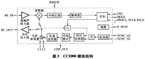

CC1000工作频带为315MHz,868MHz,915MHz,具有低电压、低功耗、可编程输出功率、高灵敏度、小尺寸、集成了位同步器等特点。其FSK数传可达72.8Kbit/s。具有250Hz步长可编程频率能力,适用于跳频协议,主要工作参数能通过串行总线接口编程改变,使用非常灵活,图3为CC1000的模块结构图。
