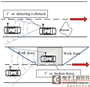

车-车通信方式主要用于车辆的公共安全方面。将DSRC技术应用于交通安全领域,能够提高交通的安全系数,作用是减少交通事故,降低直接和非直接的经济损失,以及减少地面交通网络的拥塞。如图2中所示,当前面车辆检测到障碍物或车祸等情况时,它将向后发送碰撞警告信息,提醒后面的车辆潜在的危险。
图2 DSRC在车-车通信中的应用

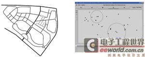

为了分析基于DSRC的车载无线通信系统的网络性能,可以采用仿真的方法。仿真采用同济大学嘉定校区交通地图,如图3所示。假设车辆在交通道路地图上发生碰撞,发出碰撞紧急消息,收到消息的车辆解读消息,对自身车辆进行控制,且将消息继续向周围发送,传递给其他相关的车辆。仿真通过MOVE软件,结合NS-2来实现。通过仿真可以得到,DSRC系统数据传输延时低于50ms,满足车载环境对延时的需求。为了达到系统性能的最佳,通过仿真得出结论,在两车相对速度较小的情况下,系统性能达到最佳,同时设置数据包的大小为200字节,系统的传输延时和吞吐量达到最佳平衡,实现传输性能的最佳特性。
图3 DSRC的车载无线通信系统仿真场景

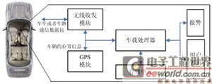

车载硬件平台系统如图5所示。无线收发模块会发送或者接收车-车或车-路通信的数据包,通过车载处理器处理后将安全或者非安全信息显示于用户界面上,如果是安全消息则还会触发音频警报向驾驶员预警。此外,GPS单元将获得的地理位置信息由车载处理器生成安全消息通过无线收发模块发送给邻近车辆。
图5 车载硬件平台总体框架图

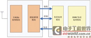

无线收发模块负责按照相应的数据格式接收和发送数据,其结构如图6所示。整体上无线收发模块由两部分组成:射频处理单元以及基带/MAC处理单元。GPS模块通过串口按一定的格式输出当前车辆的经度、纬度以及差分后的速度信息,车载处理器将会对从无线收发模块和GPS模块接收到的当前车辆的位置和速度信息进行处理和预测,判断是否会发生碰撞危险。
图6 无线收发模块结构图
