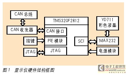

该显示仪的硬件结构如图1所示,主要包括:电源复位电路、CAN通信接口电路、SCI通信与电平隔离转换电路、液晶接口电路等。F2812不断地从CAN总线上获取数据、对数据进行识别、计算处理后,由SCI经过MAX232送往YD711彩色智能液晶显示器,与"预置画面"组合显示。

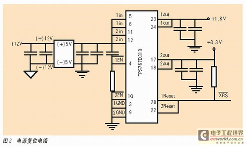

TMS320F2812芯片需要给CPU、Flash、ADC及I/Os提供双电源(1.8V和3.3V),在上电期间,应该为所有模块赋予正确的复位状态,器件的上电/掉电需要满足一定的时序要求。TI的专用电源芯片TPS767D318可通过5V稳压电源,提供满足DSP内核所需的1.8V电压和其外设所需的3.3V电压。在(PIN4)和(PIN10)之间串联RC充电电路目的在于使能1路输入输出和2路输入输出有一定时间的延迟CONTROL ENGINEERING China版权所有,从而使3.3V和1.8V的电压输出满足F2812的上电时序要求,R、C的取值取决于时间常数。1Reset(PIN28)和2Reset(PIN22)内部连接的是"与"门漏级开路驱动器,因此PIN28和PIN22并联的结果是如果任何一端输出为低,都将引起F2812复位。采用DC/DC稳压电源以及严格隔离数字地和模拟地的设计,从硬件上保证了系统的抗干扰性。如图2所示。

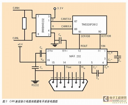

TMS320F2812中集成的CAN总线模块是增强型CAN(eCAN)模块,支持CAN技术规范2.0B,最高达1Mb/s速率,并带光电隔离;在基于TMS320F2812的混合动力汽车综合显示系统中,CAN总线接口是在集成的eCAN模块的基础上,外扩了TI公司的3.3V CAN总线收发器SN65HVD232。由于YD711型彩色液晶智能显示器采用标准RS-232C通信方式CONTROL ENGINEERING China版权所有,系统采用MAX232芯片将DSP输出的典型3.3V电平数据转换为RS-232C电平。CAN通信接口电路与数据电平转换电路如图3所示。

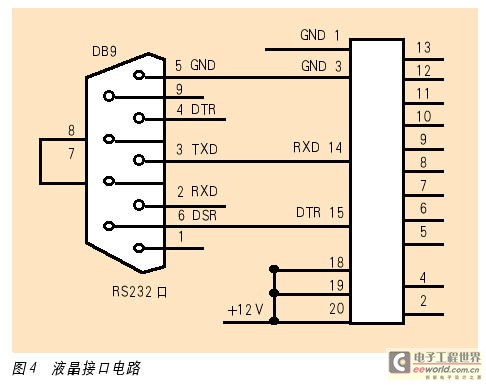

c. YD711液晶接口电路
液晶的移位寄存器RXD(PIN14)通过RS-232C口的TXD(PIN3)与MAX232的T1out(PIN14)连接;液晶的缓冲区寄存器DTR(PIN15)通过RS-232C口的DSR(PIN6)与MAX232的T1in(PIN13)连接,在F2812给YD711发送数据之前,首先应判断移位寄存器是否为空CONTROL ENGINEERING China版权所有,为空时再检查DTR信号,若DTR为高电平,表示缓冲区满,要等到DTR信号变为低电平后再发送数据。即DTR为低电平时发送数据,DTR为高时停止数据发送。接口电路如图3、4所示。

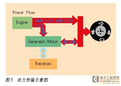

(2)在动力传输示意图这个画面里,系统将其中的小箭头作为变化部分,通过程序对小箭头进行连续填充,达到动态跑动的效果,从而非常直观地反映出了混合动力汽车动力系统的工作状态,如图5所示;

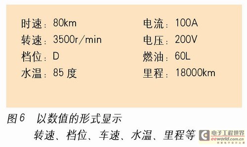

(3)考虑到驾驶员不同习惯的需求,设计了纯粹以数值方式显示的画面,如图6所示。系统通过软件实现与现场实时数据组合显示,驾驶员可通过按键方便地选择画面。

本综合显示仪设计了三幅画面,如画面1、2、3所示。驾驶员可通过按键方便地切换显示画面。试验表明,该综合显示仪能按设计要求正常稳定地显示汽车运行时的相关参数。当动力源以及动力传递方向发生改变时,动力传输示意图里的箭头运动方向也跟着改变,从而可非常直观明确地显示汽车动力系统的工作状态。
